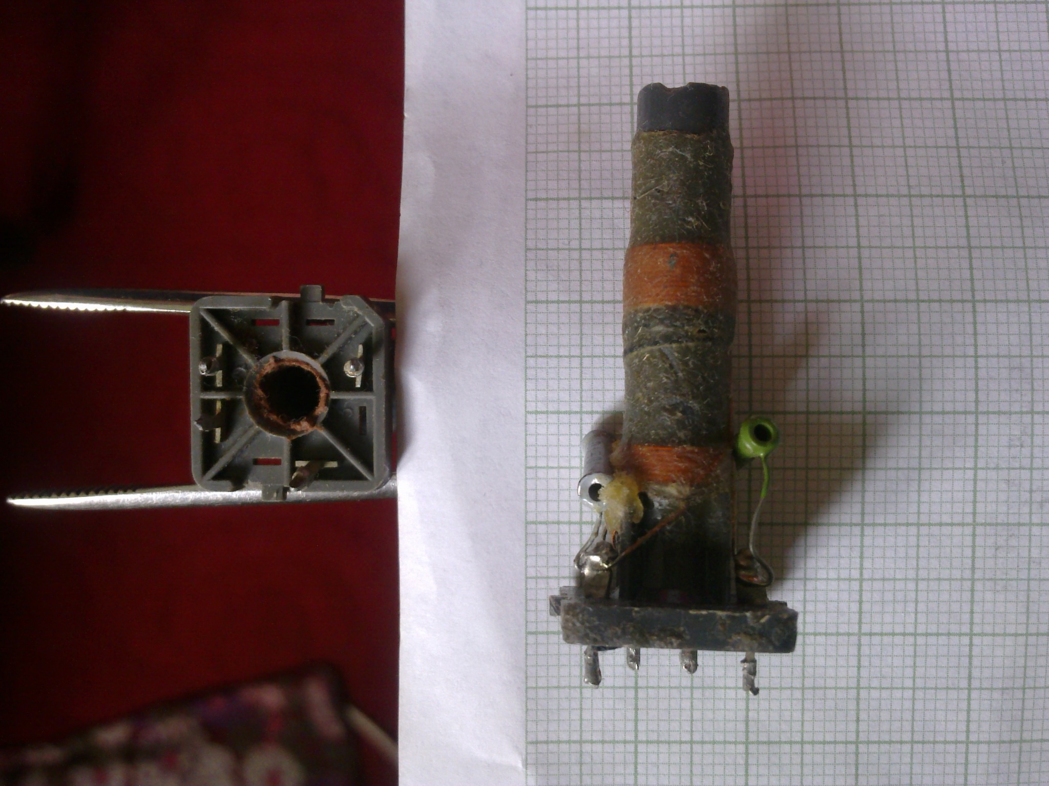

Показать катушки не фокус, но только, в Вашем случае ничем не поможет.
Если каждый раз при возникновении трудностей, Вы будете опускать руки, то результата не добъётесь.
Я точно знаю, что собранный Вами приёмник работает. Осталось только найти один маленький "косяк".
Если Вы устали, то отложите приёмник на пару дней, а потом начните снова, уже со "свежим глазом". Это помогает.
Там на всё ГПД - 10 деталей. Если не торопится, то за пару часов, всё элементарно проверяется.

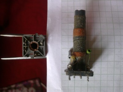

Каркас
Каркас
