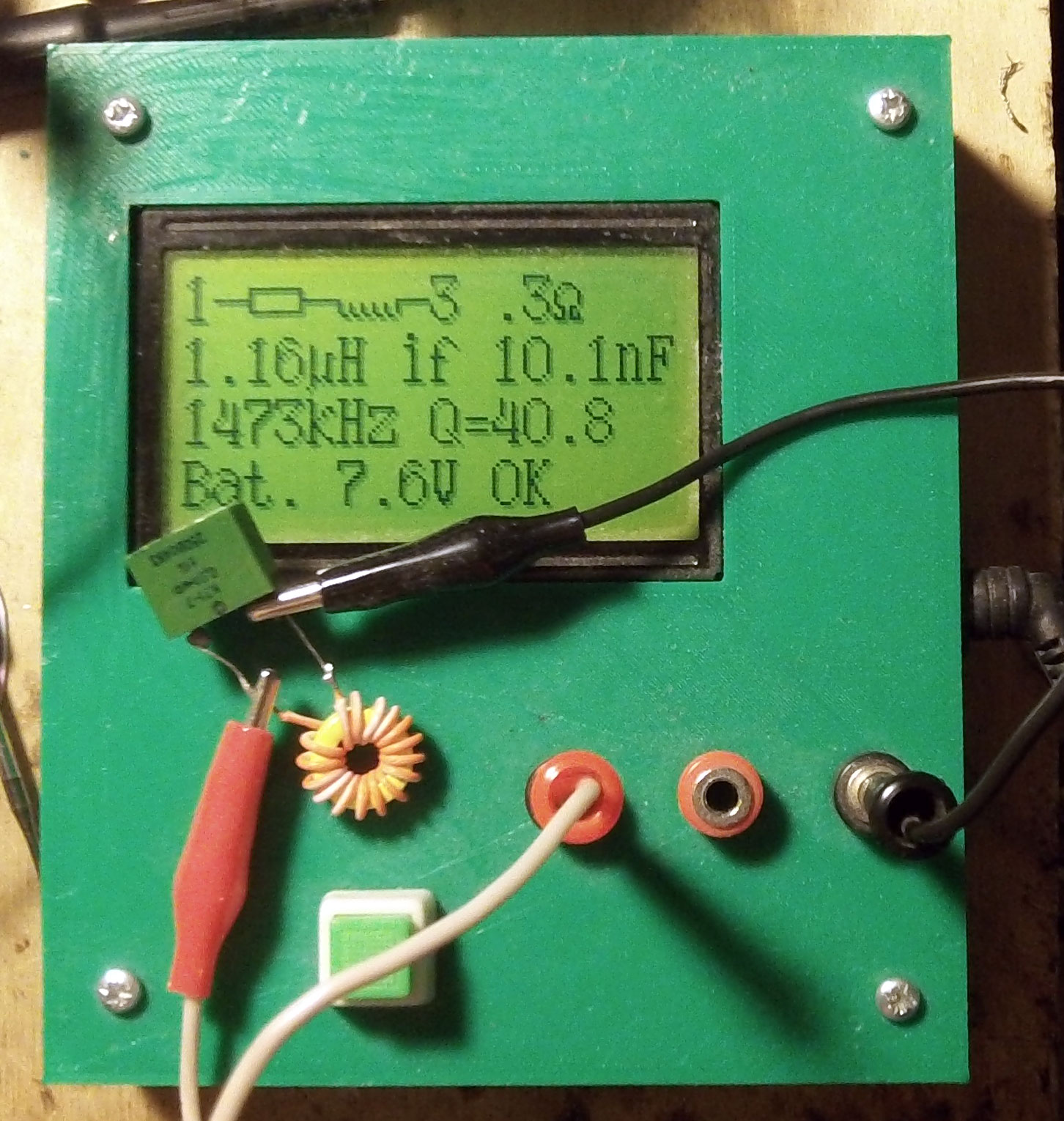

Транзистор-тестер может измерять малые индуктивности и довольно точно.
Я уже написал это в соседней теме. Единственное я не знаю работает ли это
в китайских тестерах с их прошивкой, но в авторском варианте без проблем.
Замер индуктивности производится между 1 и 3 выводом с калибровочным конденсатором.
Вот к примеру замер китайского кольца "амидон т50-6".
Если верить калькулятору, то такая индуктивность должна быть при 17 витках.
В моём случае получилось 16 витков, что очень близко.
Re: ППП на 174ХА2 или ТСА440
Удивительный результат и интересный прибор!
Показывает не только индуктивность катушки,но и емкость контурного конденсатора и добротность контура на резонансной частоте. :o
Мой китайский транзистор-тестер такого не умеет :cry:

Сергей Эдуардович. Этот прибор - народный транзистор тестер,
с той лишь разницей, что сделан из ардуино, но по схеме мало чем отличается от китайского.
Вот несколько строк из документации (полностью не копирую, есть в сети).
"Метод измерения резонансной частотой может быть использован для определения значе-
ния индуктивности, если достаточно большой конденсатор с известной ёмкостью подключен
параллельно малой индуктивности (<2 mH)."
