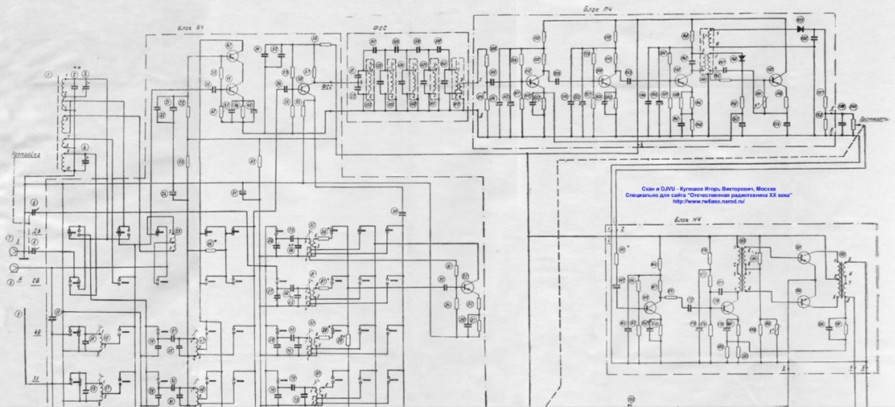

Зравствуйте Сергей Эдуардович. Решил установить данный модуль в радиоприемник МП64(Синичка).Возник вопрос по правильному подключению вывода GAG модуля, для блокировки трата ПЧ. Не могли бы Вы мне подсказать как правильно это реализовать? Полную схему его сюда выложить размер не позволяет, выложу скачаный фрагмент с УПЧ.

Я еще рассматривал вариант отключения питания блока упч,при помощи реле с транзисторными ключами .из комплекта для лампового приемника..

Как правило при отключении сигнала ГПД от смесителя нет особой необходимости дополнительно блокировать тракт ПЧ, поскольку его шумы невелики и хорошо давятся диодом детектора АМ, плохо пропускающим, а фактически подавляющим, малые сигналы. Именно так у меня сделано в ВЭФ-202 и ВЭФ 317 и всё хорошо работает, никаких посторонних шумов и помех не наблюдается.
Если этого недостаточно, тогда проще всего поставить реле

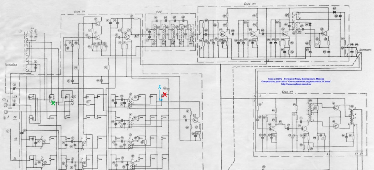

Здравстуйте. Обясните пожалуйста правильно ли я понял.. При включении модуля в приемник мне необходимо разорвать вход увч (зеленая),а также вход смесителя(красная метка),сигнал гетеродина брать через резистор в месте синей метки, правильно? Или понадобяться еще на ДВ отключения? При разрыве только красной ,приемник продолжает шуметь, и слышен свист гетеродина, видимо происходит прямое преобразование.
