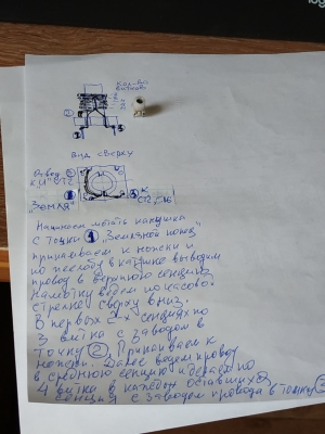

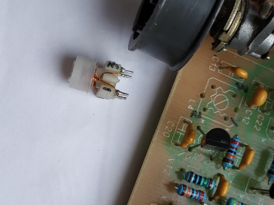

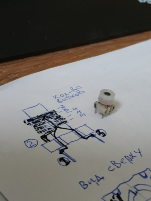

Да конечно поделюсь. Первое - начертил схемку катушки и обозначил выводы. На катушке нанес маркером номера выводов согласно нарисованной схемке. Второе - перенес эти номера на плату. Третье- составил план намотки.Фото прилагаю.

ОК. Как я понял, была ошибка в распиновке выводов катушки?
