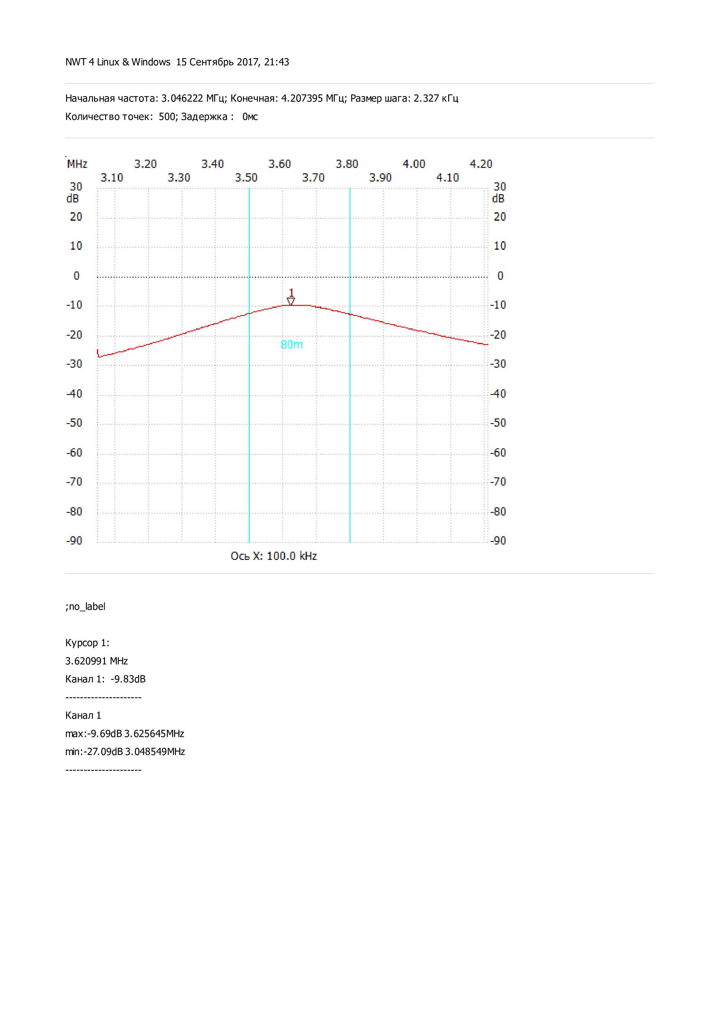

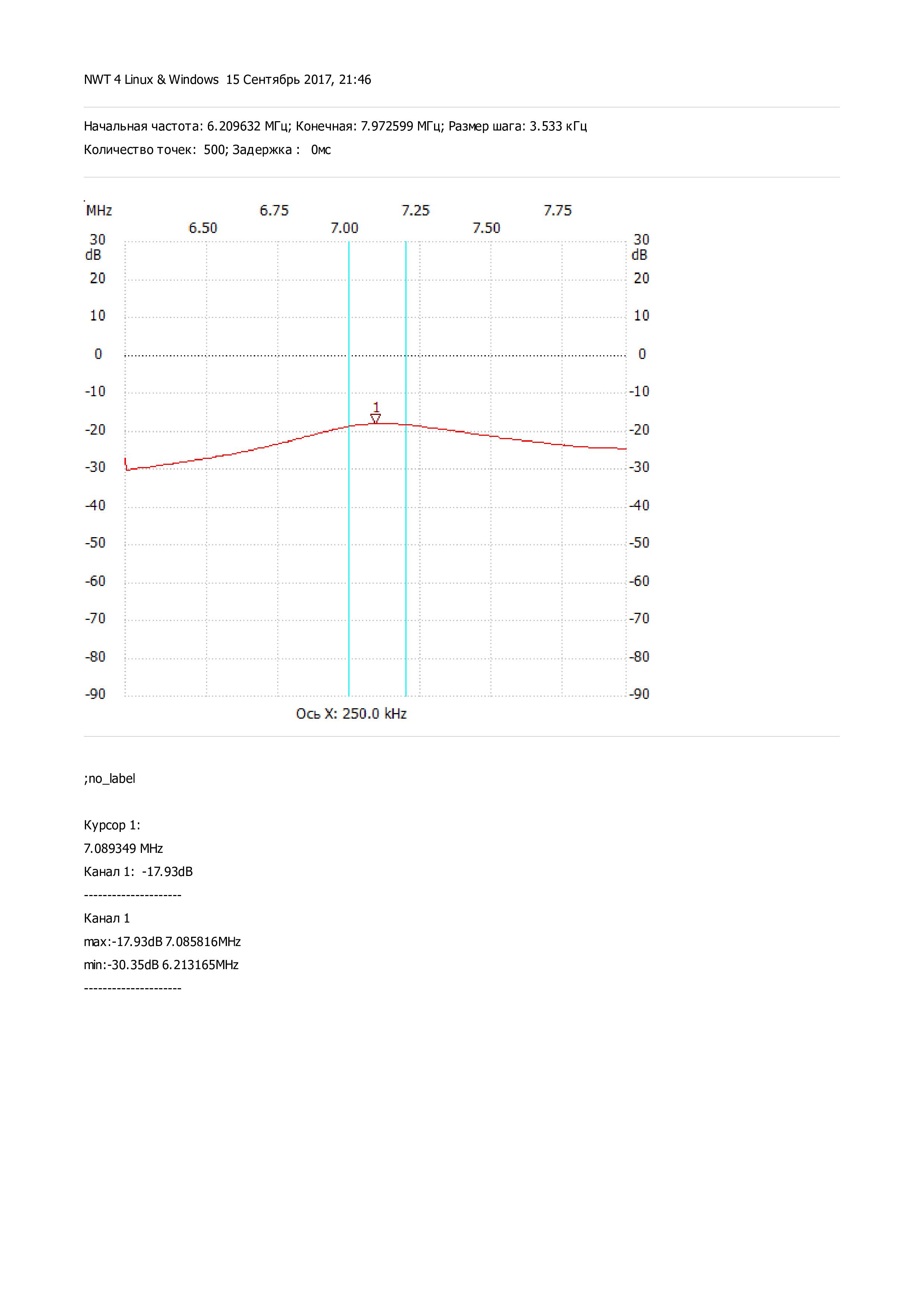

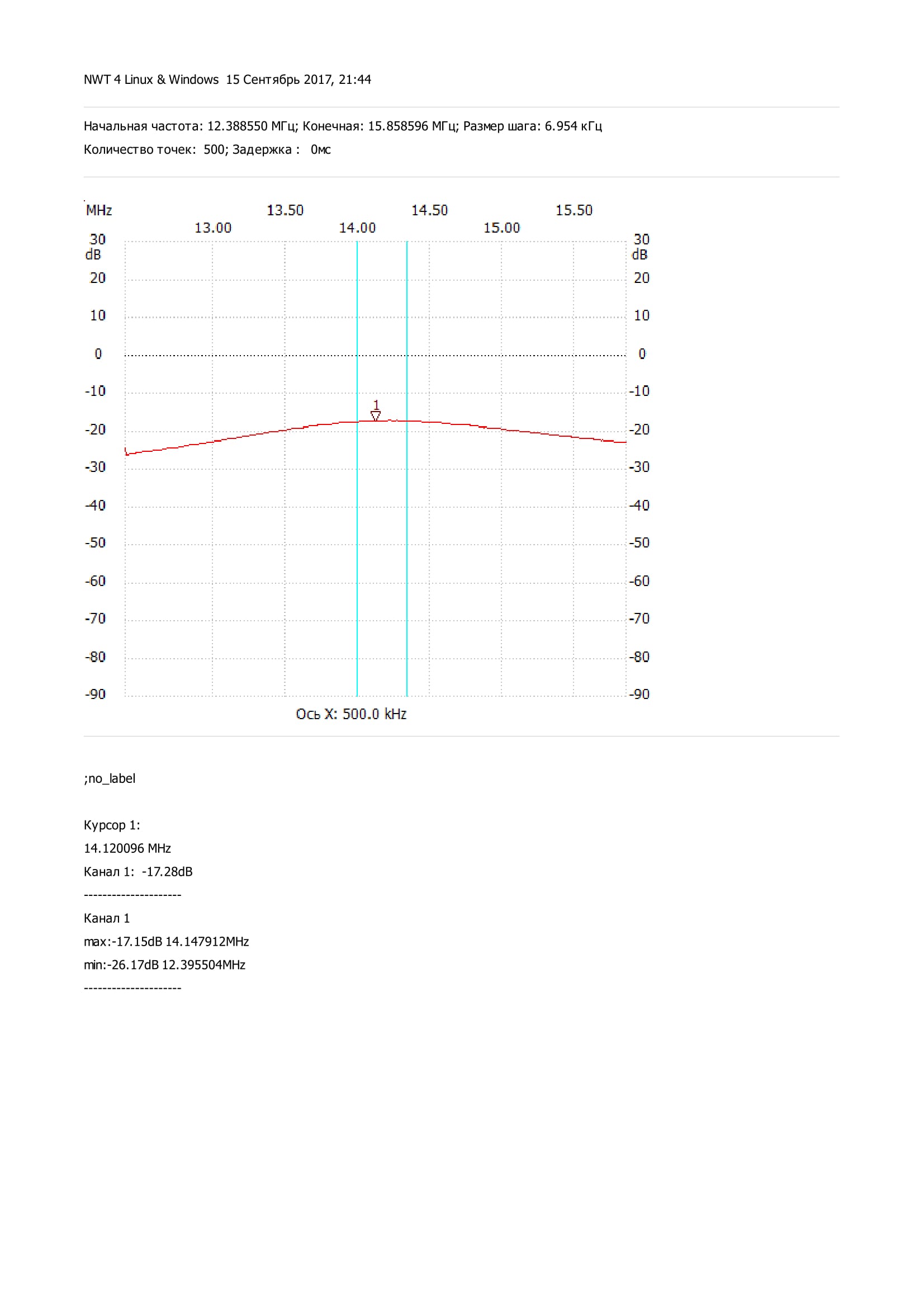

Сергей Эдуардович. настроил ДПФ ! Посмотрите пожалуйста АЧХ :oops:

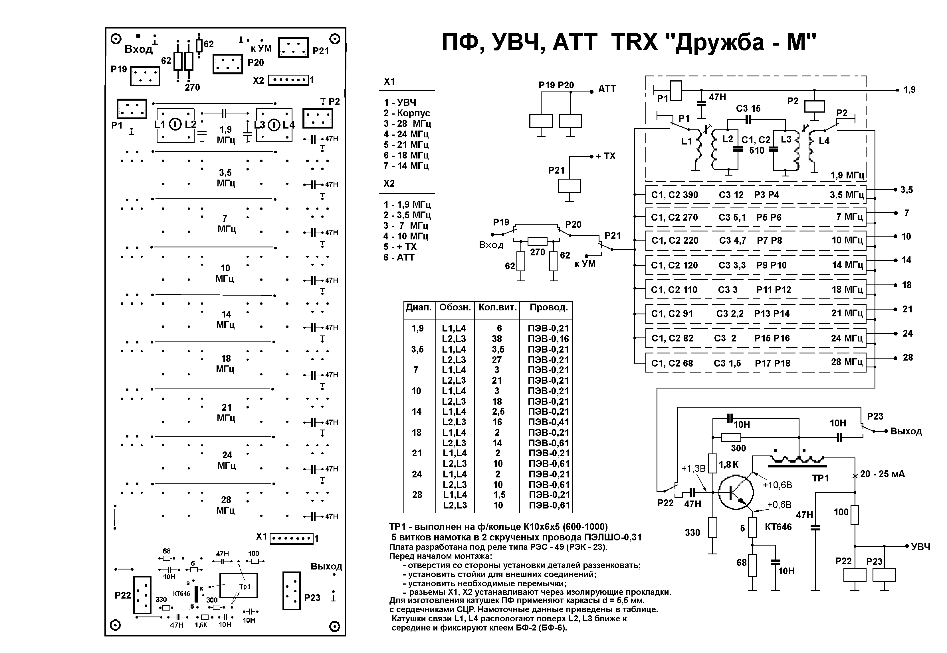

От Дружбы пдф можно применить?
Как его согласовывать по минимальному затуханию в полосе пропускания?
Sl писал(а):От Дружбы пдф можно применить?
Можно, только число витков выходной катушки связи нужно увеличить в 3 раза и поставить в цепи 1 затвора нагрузку ПДФ - резистор 510 Ом.
morse писал(а):Сергей Эдуардович. настроил ДПФ ! Посмотрите пожалуйста АЧХ :oops:
Что-то полоса пропускания широковата, что-то сильно гасит добротность...
Как проводили измерения? что и куда подключали?

Подключал так, выход Нвтподключал к антенному входу ,а вход Нвт к выходу дпф затвору транзистора! Подключал все напрямую без согласования ! Щуп высокоомный еще не собрал! Вот и смотрю что у меня шума то нет)))) а вот если подать на входную катушку связи антенну то шум есть! Может я противофазно катушку связи подключил?( это может быть?
теперь понятно, где собака порылась... :)
Это низкоомный (50 Ом) вход детектора NWT так сильно шунтировал ДПФ

Всё правильно сделали, только для получения результатов, более приближенных к реальным, нужно нужно в физ.модели указывать более-менее реальную добротность катушек на рабочей частоте. Для конструктива, указанного в описании ПДФ Дружбы, это примерно 70-80.
