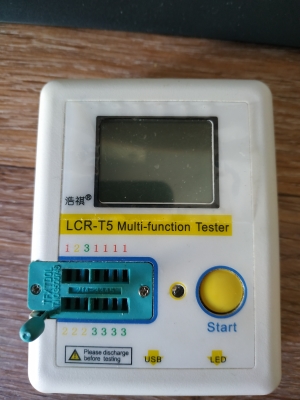

1) Докупите на Али тестер транзисторов (компонентов)

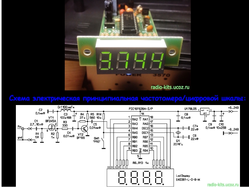

2) Обязательно нужен частотомер. Купите его на Али или у Сергея Эдуардовича,в зависимости от того в каких краях вы живёте.

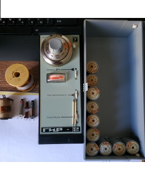

4) У вас есть Гир-2, отличный прибор, кто бы что не говорил.
Надо привести его в порядок и научиться им пользоваться в полном объёме.
Этот прибор можно использовать как собственно ГИР (для определения частоты резонанса контура, измерения ёмкостей и индуктивностей), так и как генератор ВЧ, волномер, и генератор НЧ на фиксированную частоту.
При небольшой доработке его можно использовать как Гетеродинный частотомер, очень полезная вещь.

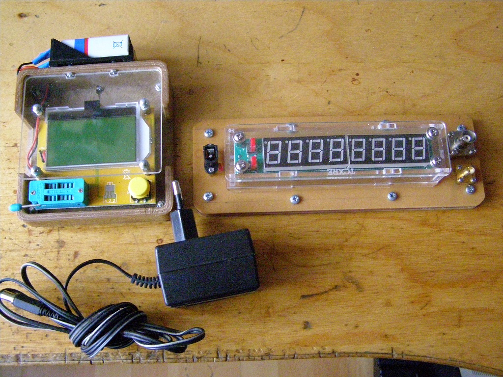

Да спасибо Борис за такой подробный перечень необходимых приборов. Ранее писал что еще у меня есть - фото прилагаю.

Ну так у вас всё имеется, чего не пользуетесь?
С помощью частотомера настройте границы перестройки ГПД приёмника.
Потом воткните частотомер в гнездо "выход ВЧ" своего ГИРа, для более точной его настройки и настройте входные контура приемника, используя ГИР как генератор вч (минипередатчик), модуляцию следует отключить. Можно на слух, или подключить мультиметр параллельно наушникам
