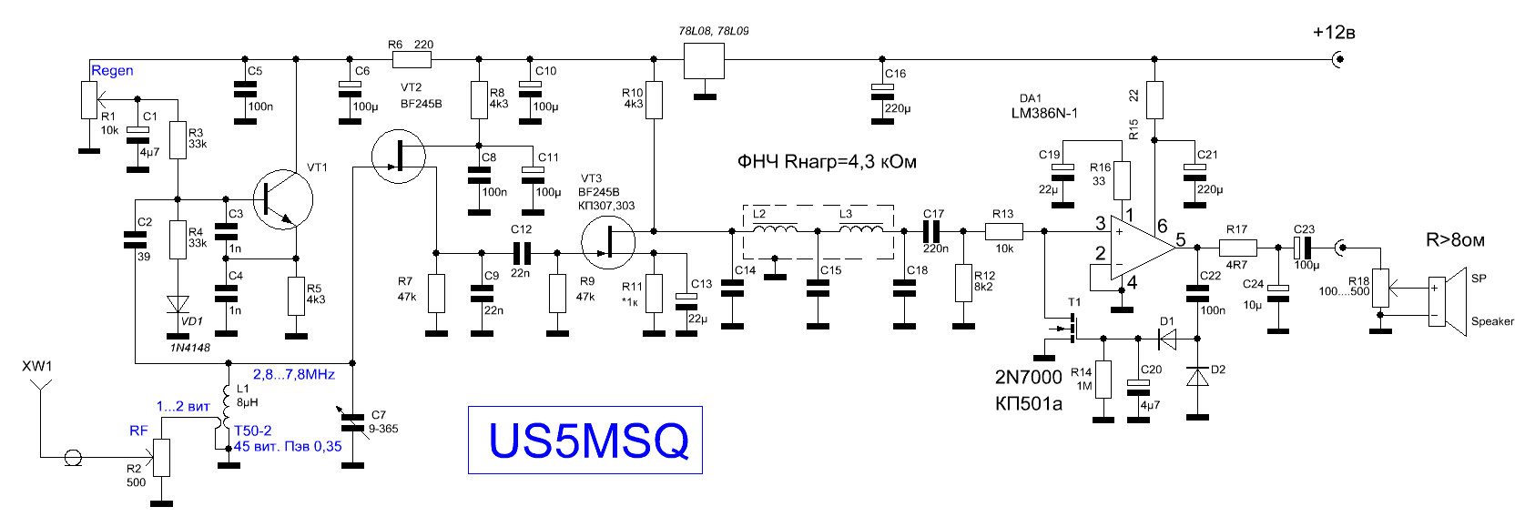

Сергей Эдуардович здравствуйте. Какие значения индуктивностей и емкостей ФНЧ Rнагр=4,3 ком приемника с унч на LM386?
- Сообщения: 5166
Здесь всё просто считается. При изменении сопротивления нагрузки ФНЧ величина индуктивности увеличивается прямо пропорционально, а величина емкостей обратно пропорционально этому изменению сопротивлений.

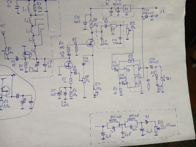

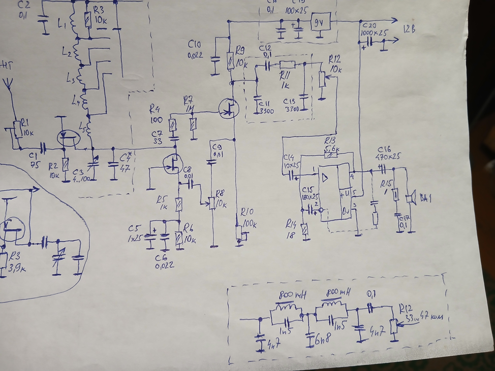

Добрый день Сергей Эдуардович. Спасибо за оперативный ответ. Я сам не смогу произвести необходимые вычисления, поэтому, если Вас не затруднит, пожалуйста приведите конкретные значения величин индуктивностей и емкостей ФНЧ.
- Сообщения: 5166
Ну тогда приведите исходную схему или укажите о каком варианте ФНЧ (однозвенном, т.е. с одной катушкой, или двухзвенном, т.е. с 2 катушками) идёт речь
file:///D:/Радио/Регенеративные%20приемники/Транзисторные/Регенеративный%20RX%20%20Беленецкий/REGEN%20US5MSQ/Вариант%20регена%20с%20LM386N%20и%20АРУ.GIF
ФНЧ внизу фото, можно так выполнить конструкцию приемника? Я имею ввиду сам ФНЧ (схему и номиналы его деталей) и УНЧ на К174УН14. Спасибо за Ваше внимание к моим вопросам.
- Сообщения: 5166
Можно.

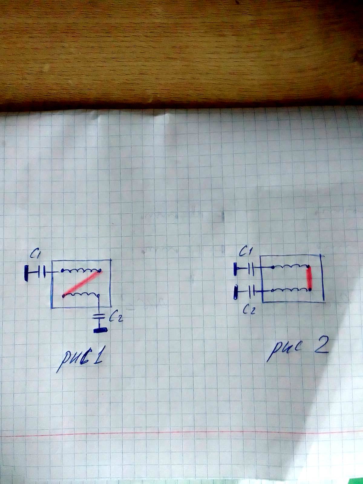

Сергей Эдуардович, вопрос. Есть магнитная стерео головка от старого советского бобинного магнитофона. Индуктивность обеих катушек по 40 миллигенри. Если делать фильтр как соединить катушки по рис 1 или 2 ? Или может подскажете кокой ни будь другой вариант фильтра на этой головке...
- Сообщения: 5166
Делайте однозвенный ФНЧ по рис.1 Емкости по 68 нФ.
