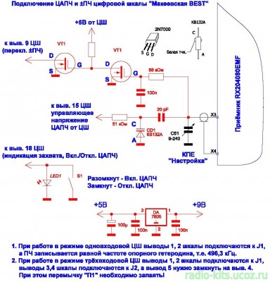

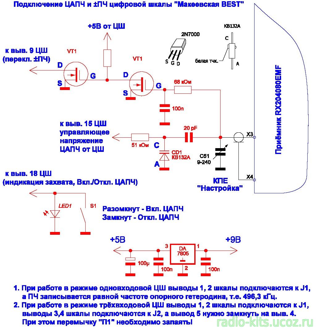

Сергей и заключительный к вам вопросик! как будет время ответьте пожалуйста ! как реализовать переключения самой ПЧ на ЦШ (схему которую приводил выше)что бы переключения происходило при переключения П2К (диапазонов) , ПЧ на ЦШ переключается контактами XN1(+ПЧ) и XN2(-ПЧ) на массу!
и на кройняк если у меня с ГПД не получится устаканит, такая схема подойдет для стабилизации?
Подключение ЦШ подробно описано здесь http://us5msq.com.ua/forum/viewtopic.ph ... t=40#p1611
Это хороший вариант ЦАПЧ от О. Шипилова.

Сергей Эдуардович Здравствуйте! прошу у вас помощи хочу подружить приемник с 2-х ВХОДОВОЙ ЦИФРОВОЙ ШКАЛОЙ с ЦАПЧ "A16-PLL"!
подаю на вход F1 (ЦШ ) сигнал с выхода J1 (приемника) и не чего нет! а подаю с NWT, шкала показывает! промерял на J1 ВЧ-вольтметром напряжение 0.24Вэфф
а если делать замер с ОГ (J2) 1Вэфф! подскажите пожалуйста как выйти из ситуации?
ЦШ А16-PLL имеет очень высокую чувствительность - 10-30 мВэфф, посему при больших входных сигналах может перегружаться.
Подключать ЦШ к гетеродинам надо согласно прилагаемой инструкции
Попробуйте подключить входы ЦШ А16 через резисторы 1-2,2 кОм или малые емкости.

Доработку приемника я сделал согласно схеме а ЦШ подключал по схеме ниже
