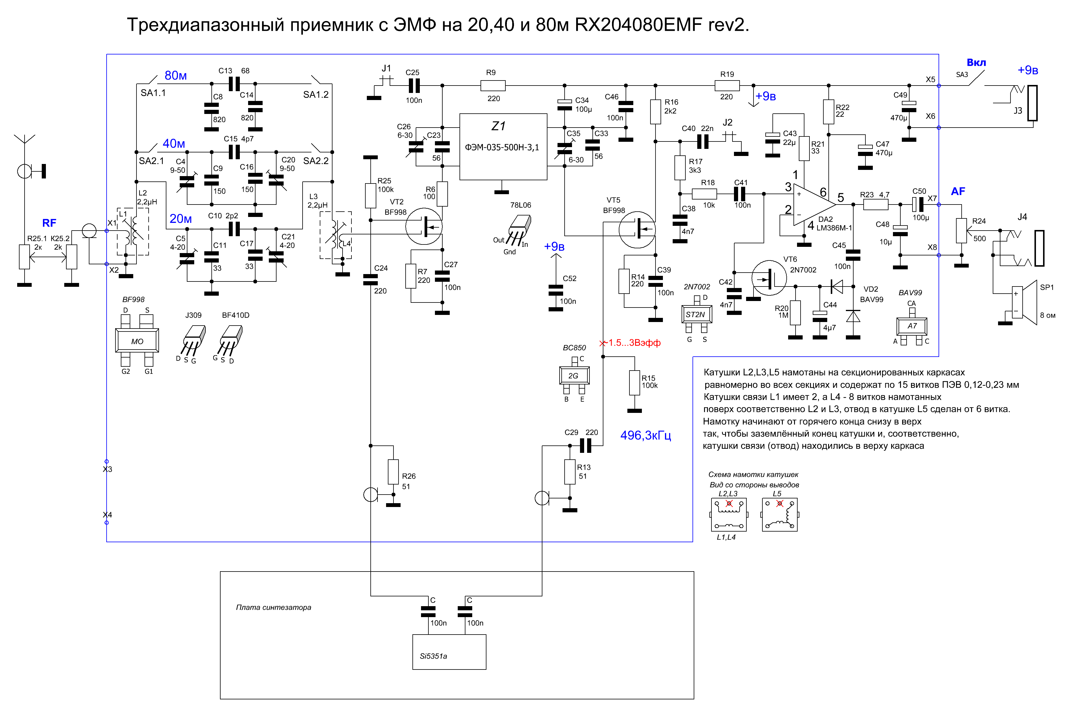

Сергей,здравствуйте! Подскажите, пожалуйста, как подключить синтезатор на si5351 вместо ГПД и ОГ.Выход с синтезатора 50 ом, как лучше согласовать сопротивления? Если Вам не сложно, начертите схему по которой можно будет подключить синтезатор.Заранее очень благодарен!

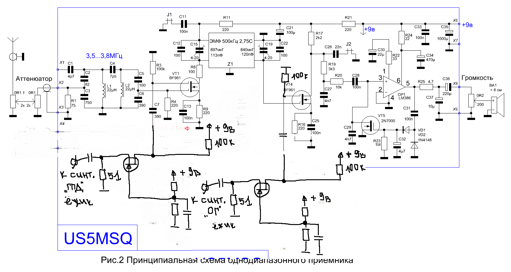

Прошу прощения,осмелился сам попробовать нарисовать схемку.Наверно непраильно

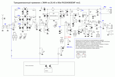

Подключить синтезатор можно по схеме, приведённой в приложении. Подключение производится коаксиальными кабелями, нагруженными на 51 Ом уже на плате приемника. На плате синтезатора нагрузочные резисторы выходов Si5351, если они там есть, нужно убрать.
