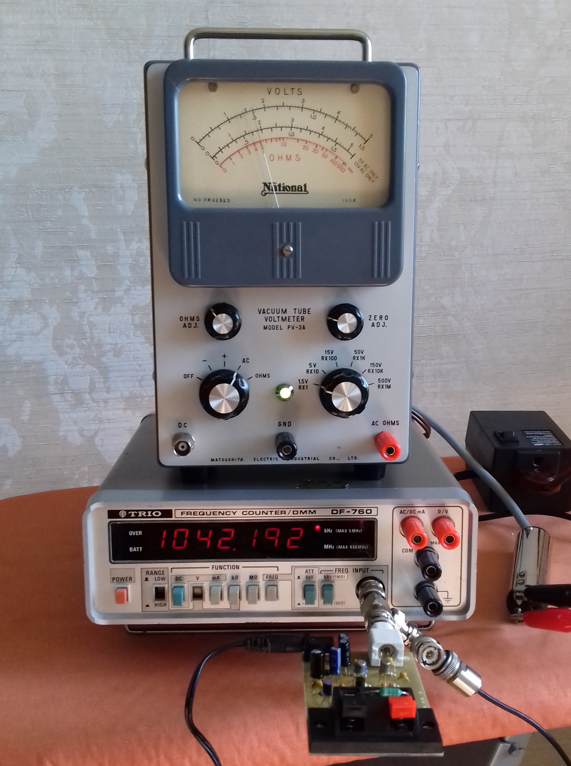

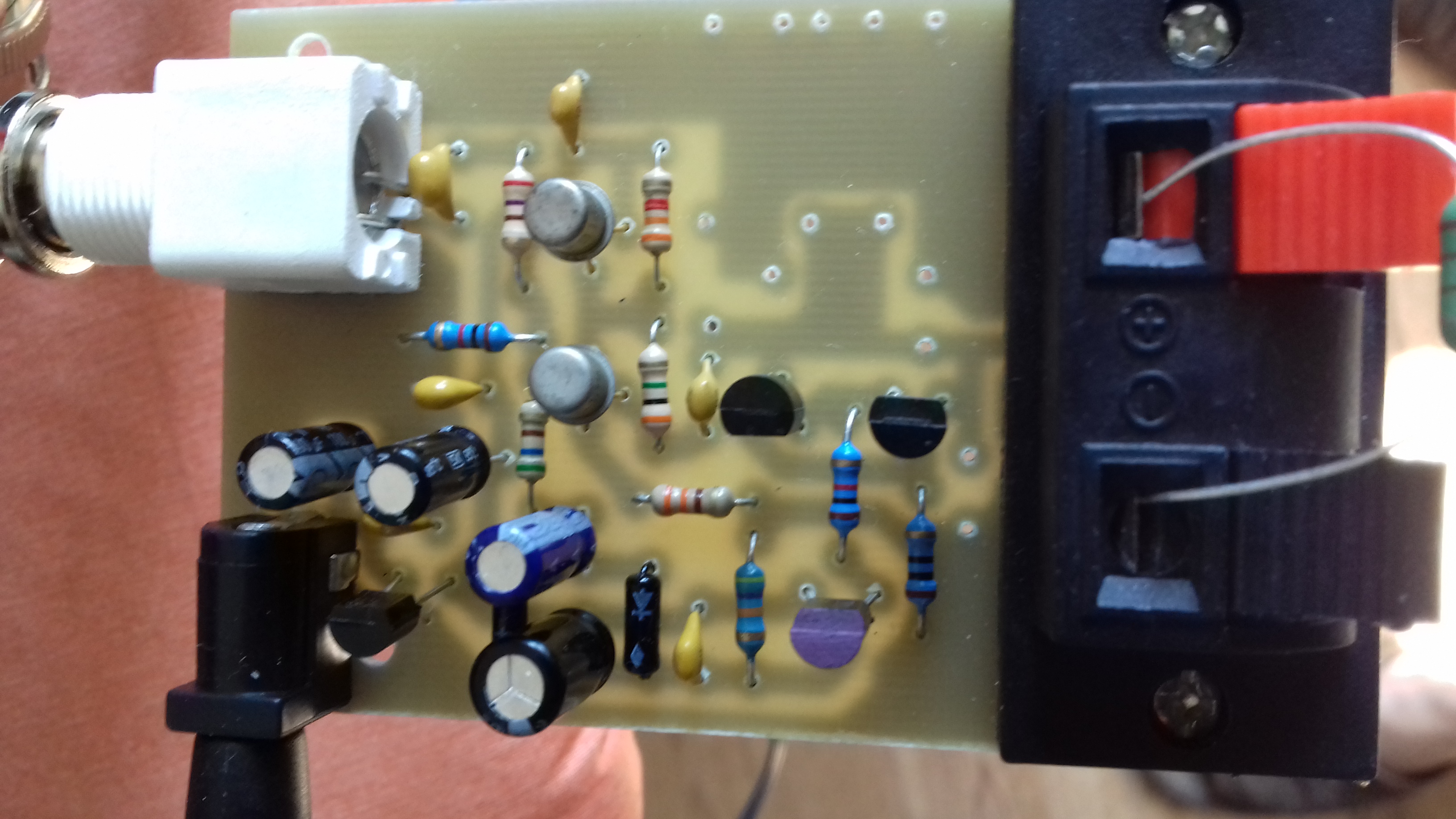

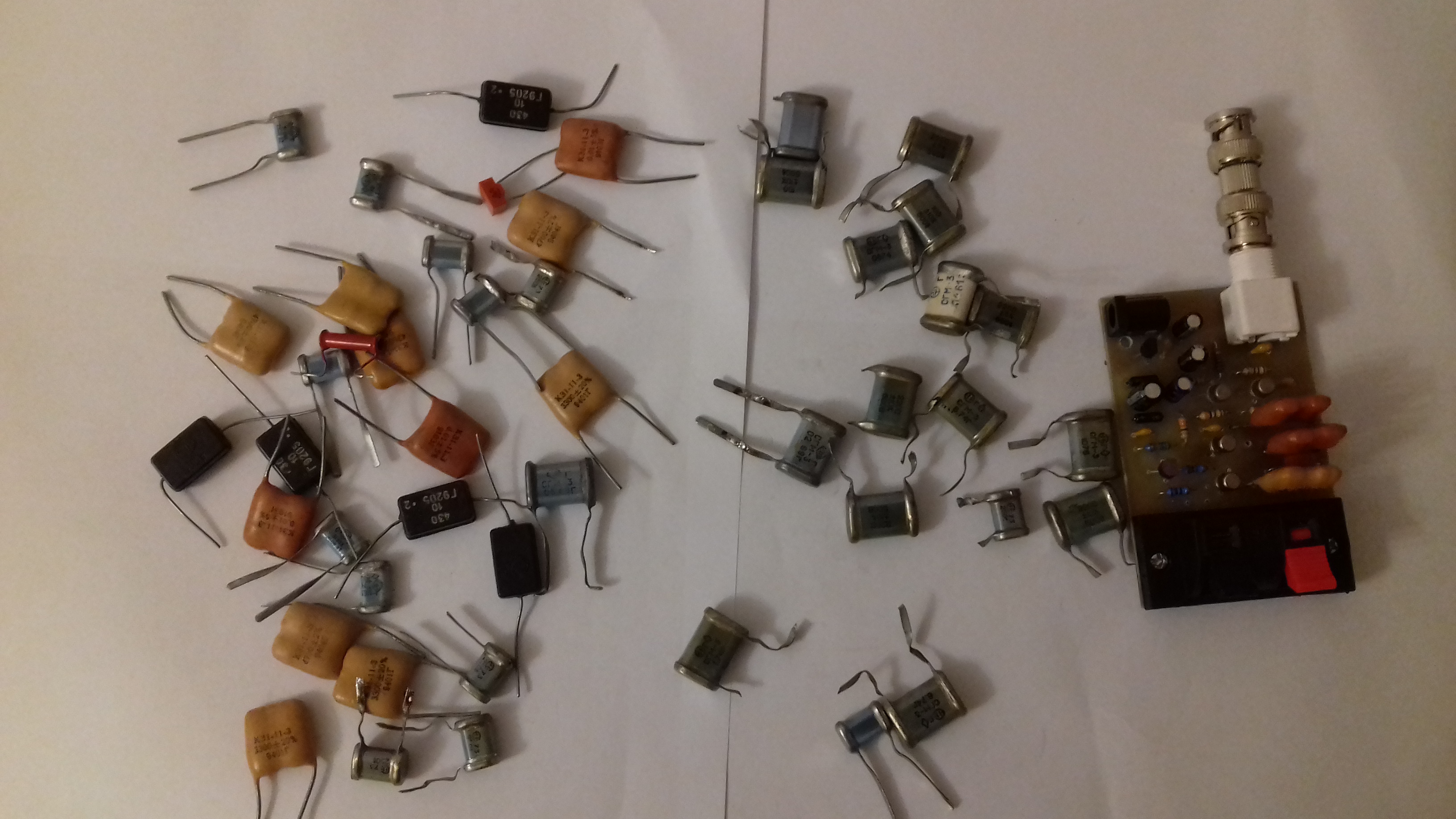

Здравствуйте Сергей Эдуардович. Вот собрал Вашу приставку, Пока не могу найти подходящие емкости, что Вы можете посоветовать из современных? Спасибо.
Re: Приставка для измерения индуктивности и ее применение в
Красивая конструкция у Вас получилась. Респект!
Что касается современных конденсаторов - импортные аналоги КСО/К31 - типа Silver Mica стоят дорого, термостабильную керамику типа NP0(CoG) керамику на большие номиналы тоже найти непросто, так что все-же лучше поискать отечественное.
Понял. В понедельник еду в политех... там вроде бы были СГМ. Будут искать.

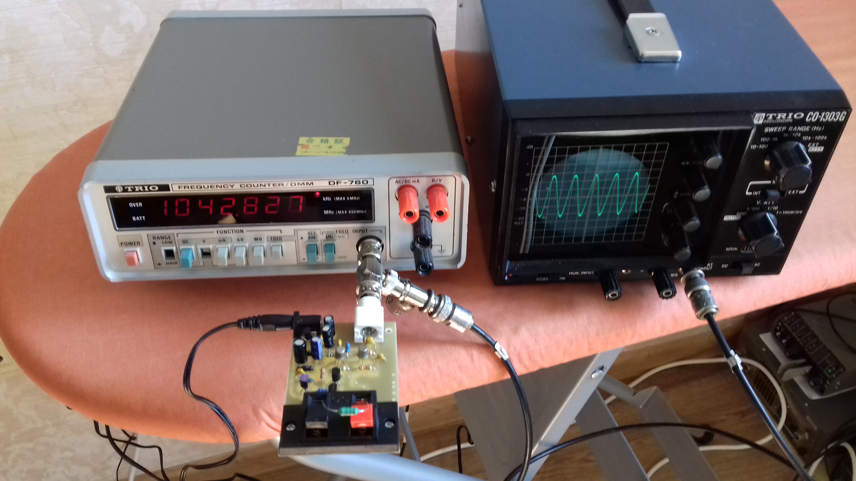

Здравствуйте Сергей Эдуардович. Емкости подобрал правда с 2% погрешностью, но пока меня эта точность устраивает. Спасибо за эту полезную конструкцию.
Рад, что Вам понравилась эта конструкция. При измерении индуктивностей 2% - хорошая точность
