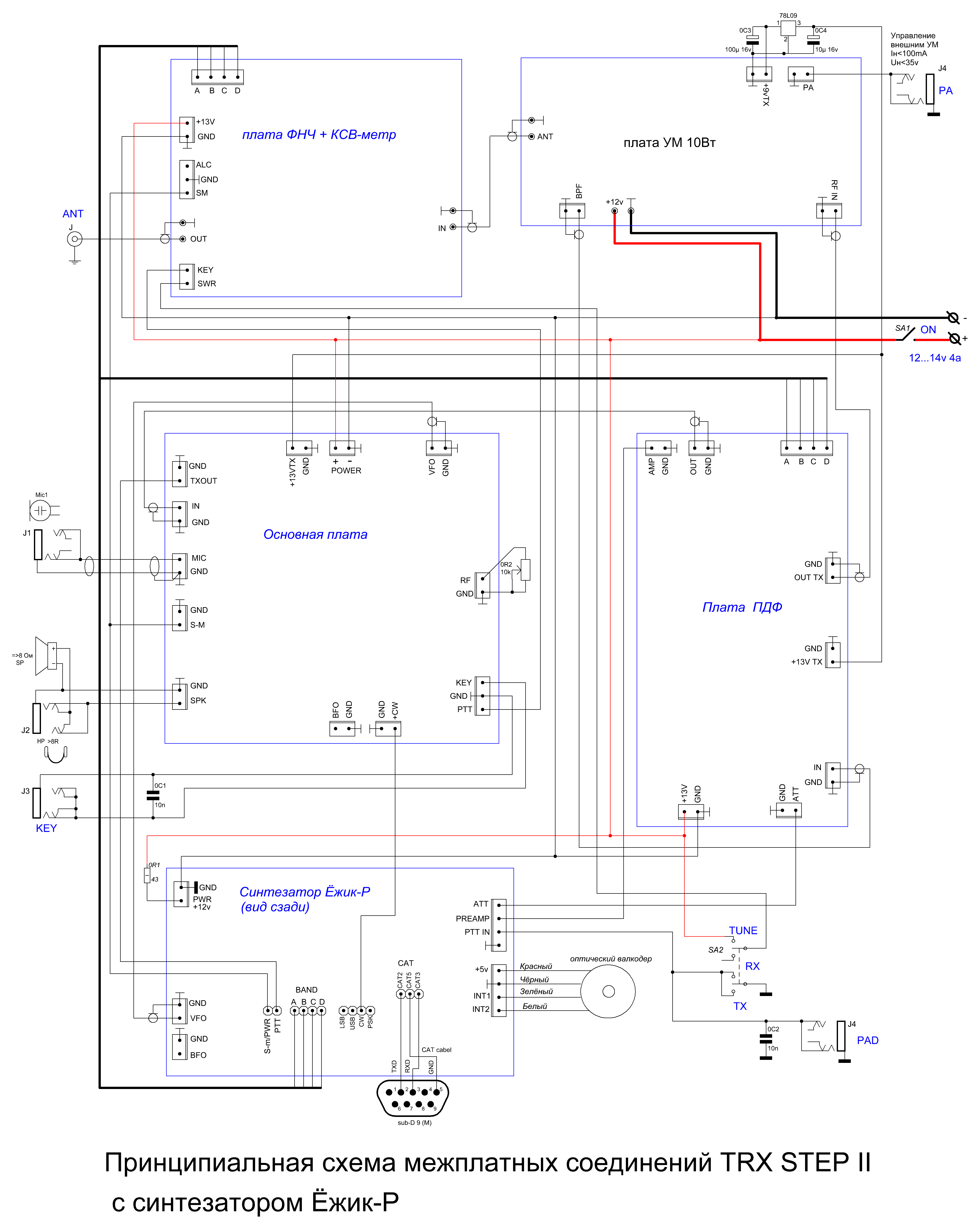

Сергей Эдуардович.как-бы схемку межблочного согласования у вас выклянчить. :roll:

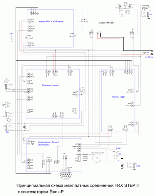

Здравствуйте, Евгений.
Прошу прощения за задержку, наконец-то я нарисовал :) схему межплатных соединений TRX STEP II/
Добавил её в описание основной платы https://us5msq.com.ua/kv-transiver-step ... aya-plata/
Добавил стабилизатор по цепи питания предварительных каскадов УМа, так будет лучше
