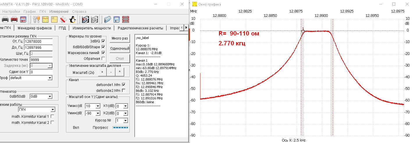

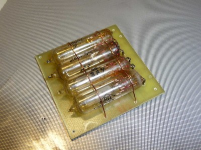

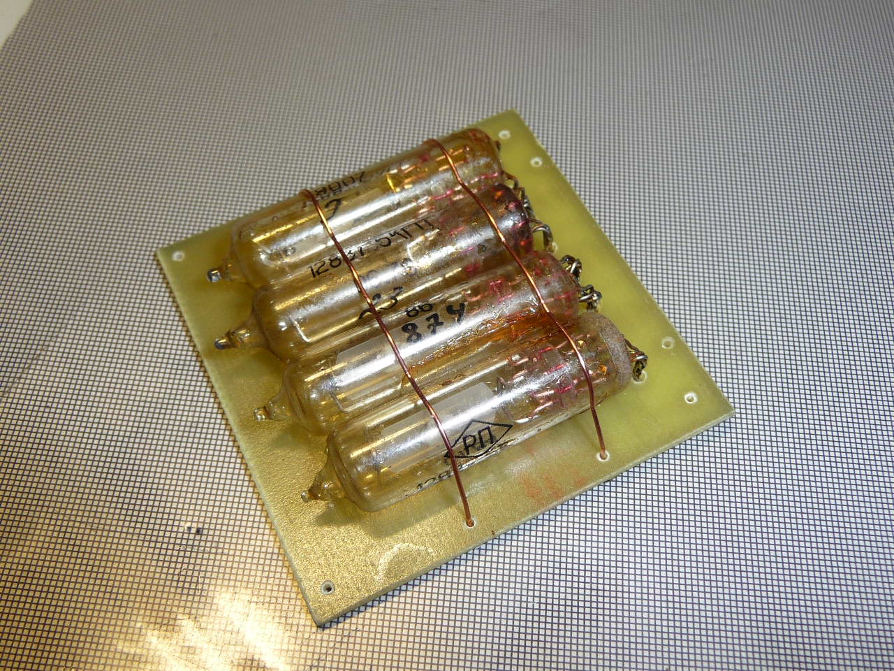

я почему спросил про полочку,немного ранее делал 4 кристальный фильтр на стеклянных трубчатых резонаторах ,там полочка горизонтальная получилась
поэтому толком не знал критерий правильной формы

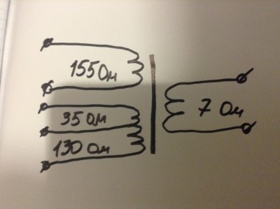

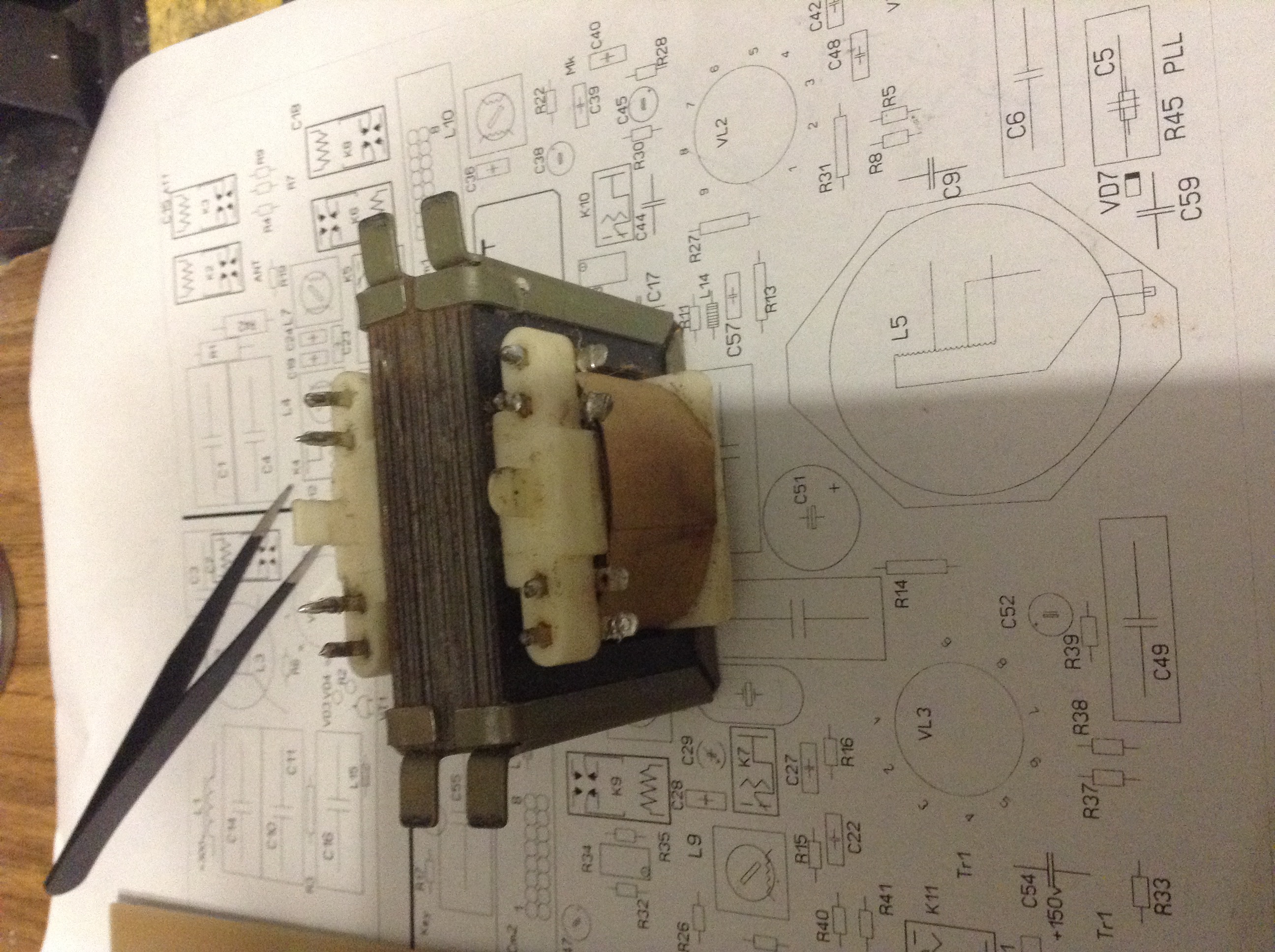

Здравствуйте. Есть у меня трансформатор выпаянный из какой то ламповой радиолы. На нем нет никакой маркировки, выглядит так:
Вот такие у него сопротивления обмоток
Можно его использовать как выходной трансформатор для МЛTRX?

Этой информации недостаточно. Ещё, как минимум, нужно знать индуктивность первичной(ных) обмотки и коэф. трансформации между обмотками.
Измерить индуктивность можно подачей испытательного переменного (50 Гц)напряжения на первичную обмотку в пределах 6...36В, например, накального, через переменный резистор.
Этим резистором добиваемся уменьшения напряжения на испытуемой обмотке в 2 раза, измеряем его сопротивление и вычисляем индуктивность этой обмотки по формуле
L[Гн]=R[Ом]/(6,28*50Гц)=R/314.

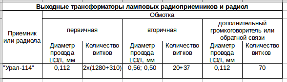

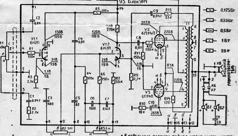

Узнал точно что это за трансформатор. Это выходной трансформатор от радиолы Урал-114. Вот какие мне данные удалось найти:
Схема УЗЧ радиолы Урал-114
Данные по трансформатору

Re: Малоламповый TRX
Судя по Вышей, от руки нарисованной схеме, не похож он на выходной от Урал-114 - 2 первичные обмотки должны быть одинаковыми, обе с отводами, да и во вторичной должен быть отвод или третья обмотка (ООС)

US5MSQ писал(а):Судя по Вышей, от руки нарисованной схеме, не похож он на выходной от Урал-114 - 2 первичные обмотки должны быть одинаковыми, обе с отводами, да и во вторичной должен быть отвод или третья обмотка (ООС)
То что он от Урал-114 точно. Я отыскал переднюю стеклянную панель с названием от нее, видимо я ощибся в прозвонке.
