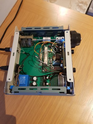

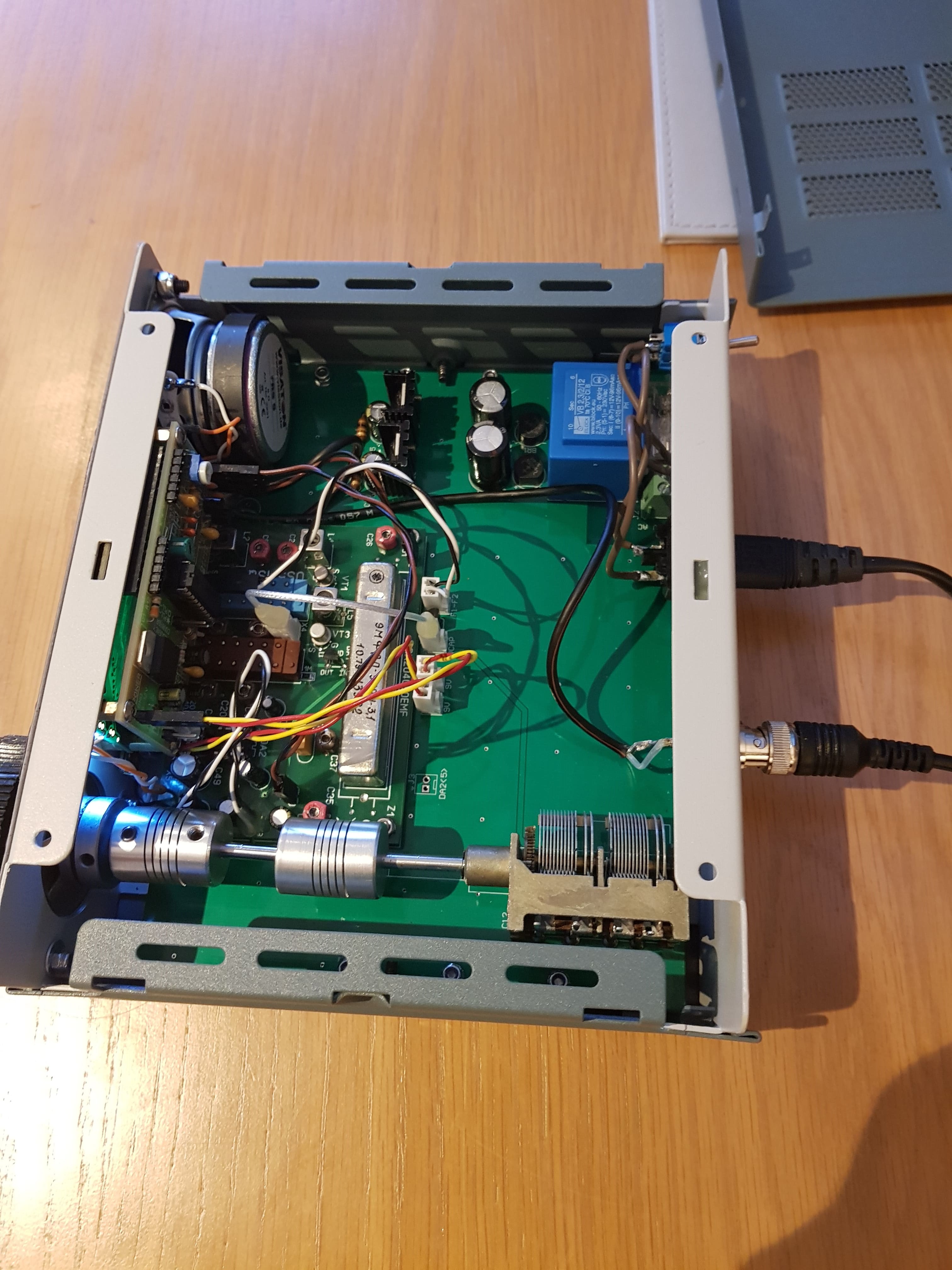

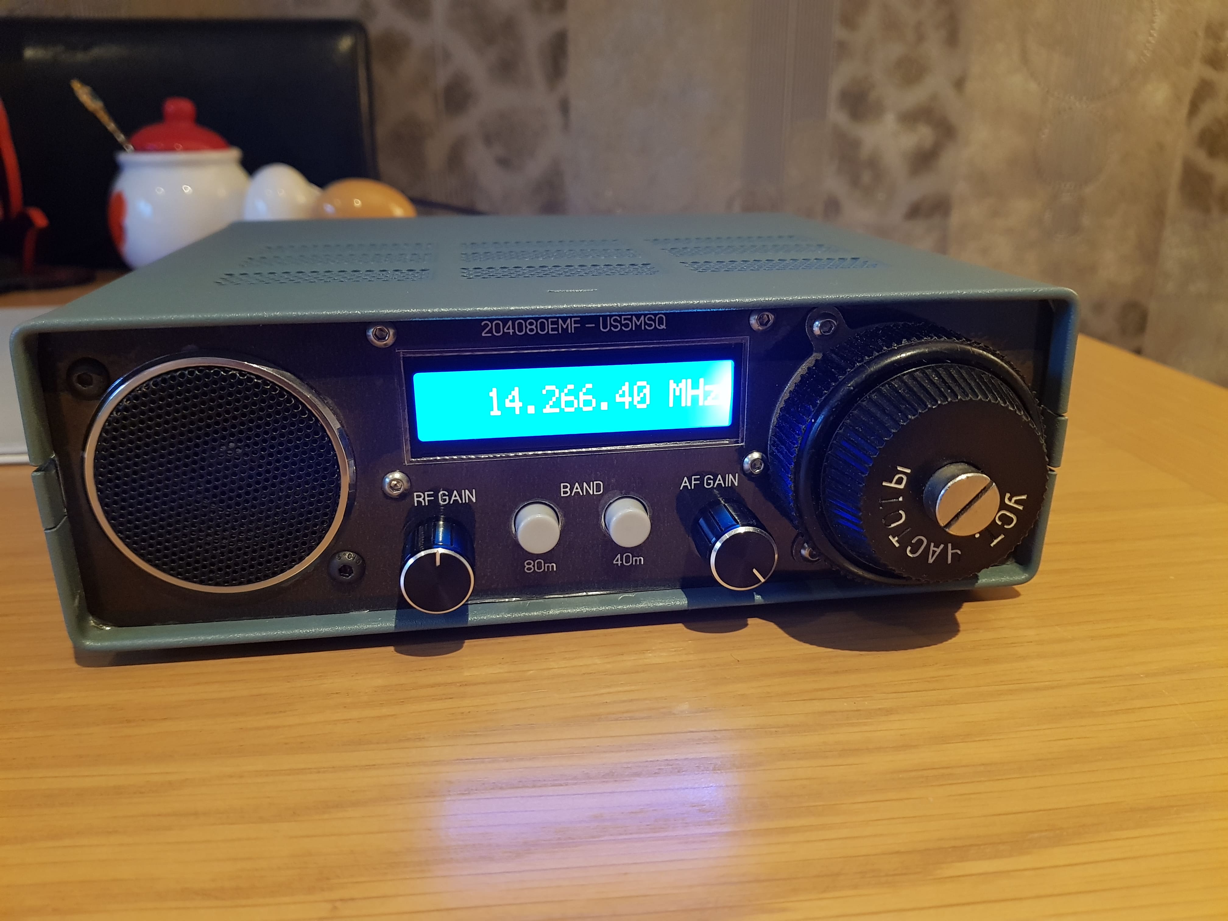

Здравствуйте,
Мой первый пост. Закончил данный приемник. Море благодарности автору - получил удовольствие от сборки и настройки. Работает отлично. Набор 204080EMF заказывал у Вячеслава.
Ещё в детстве заглядывался на Поляковский приемник наблюдателя на двухзатворных - даже раздобыл контура от Альпиниста и КПЕ, но не сложилось, так как не смог найти ЭМФ и собственно транзисторы. В общем наверстал я считаю :) ...
Передняя панель
Передняя панель
С уважением,
Игорь
