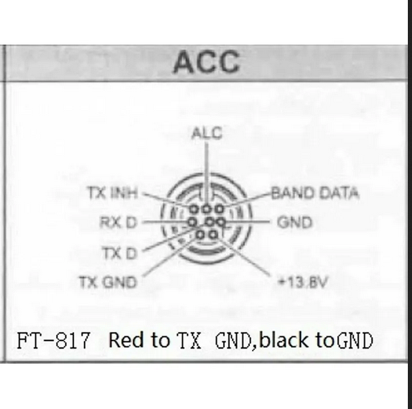

Да, отлично! Поменял 1 и 3 вывод местами - теперь ровно 9в на выходе.

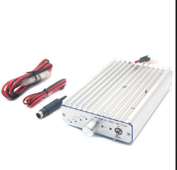

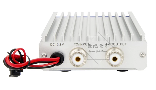

Вопрос такой, возможно ли трансивер STEP II использовать с таким усилителем?
https://ur8lv.com/1621811830
У этого усилителя есть свой ФНЧ, правда ручной, но не суть ...
Если можно, то как подключить? Я так понимаю что базовый ФНЧ и усилитель не нужны, вместо них включается усилитель в отдельном корпусе с ручным ФНЧ. Поделитесь мнением.

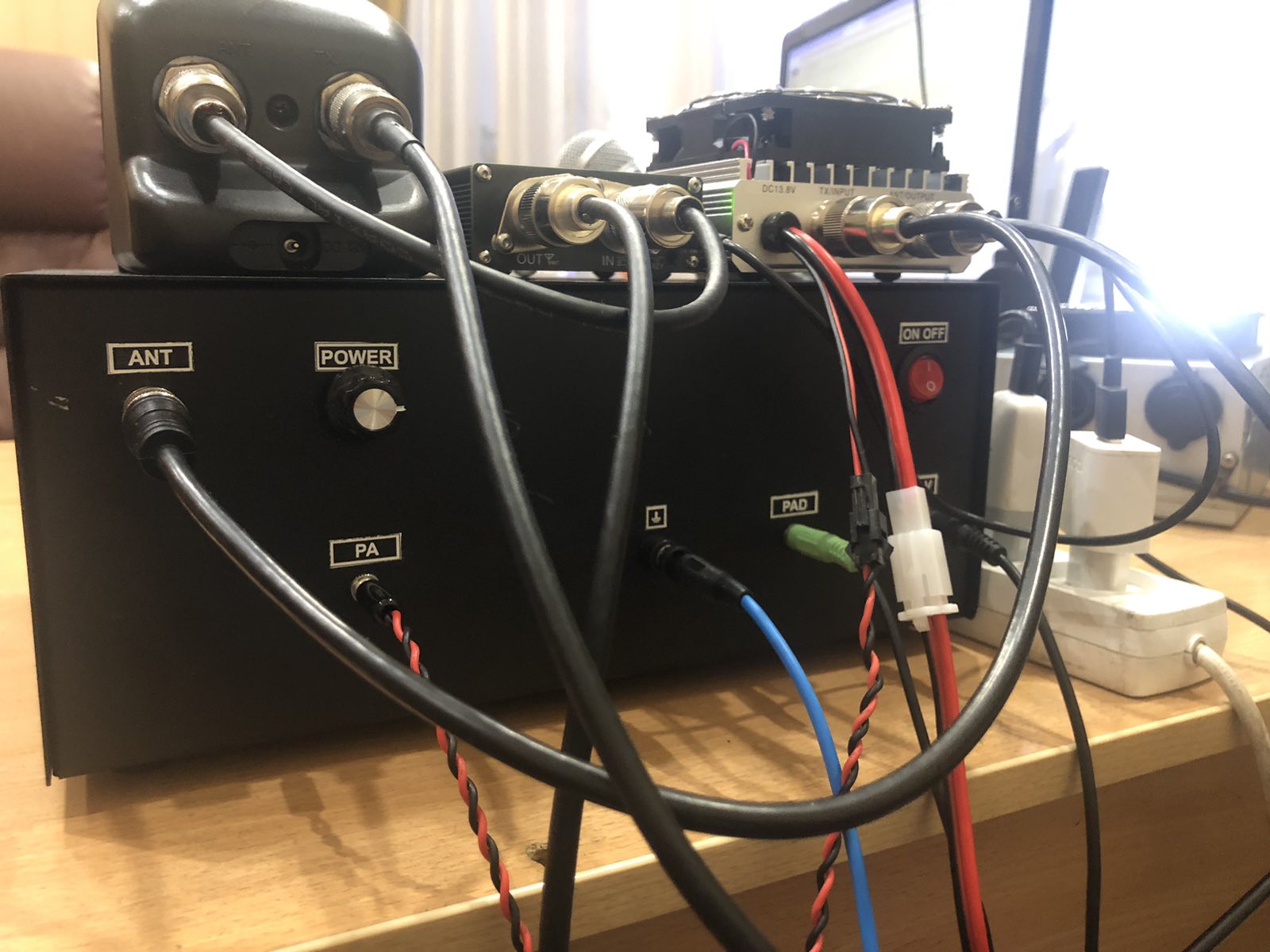

Еще вопрос: как работает разъем РА для внешнего усилителя? На нем в режиме передачи появляется 13 вольт? Еслина него поставить промежуточное реле - можно переводить усилитель в режим ТХ? Или я что то неправильно понимаю?
Это обычный транзисторный ключ, который открывается при включении в трансивере режима передачи. Максимально допустимык и напряжение на коллекторе этого ключа указаны на схеме. Например, он может управлять реле, которое будет включать внешний УМ. Во избежания пробоя ключа напряжение самоиндукции обмотки реле, не забудьте зашунтировать обмотку этого реле диодом.

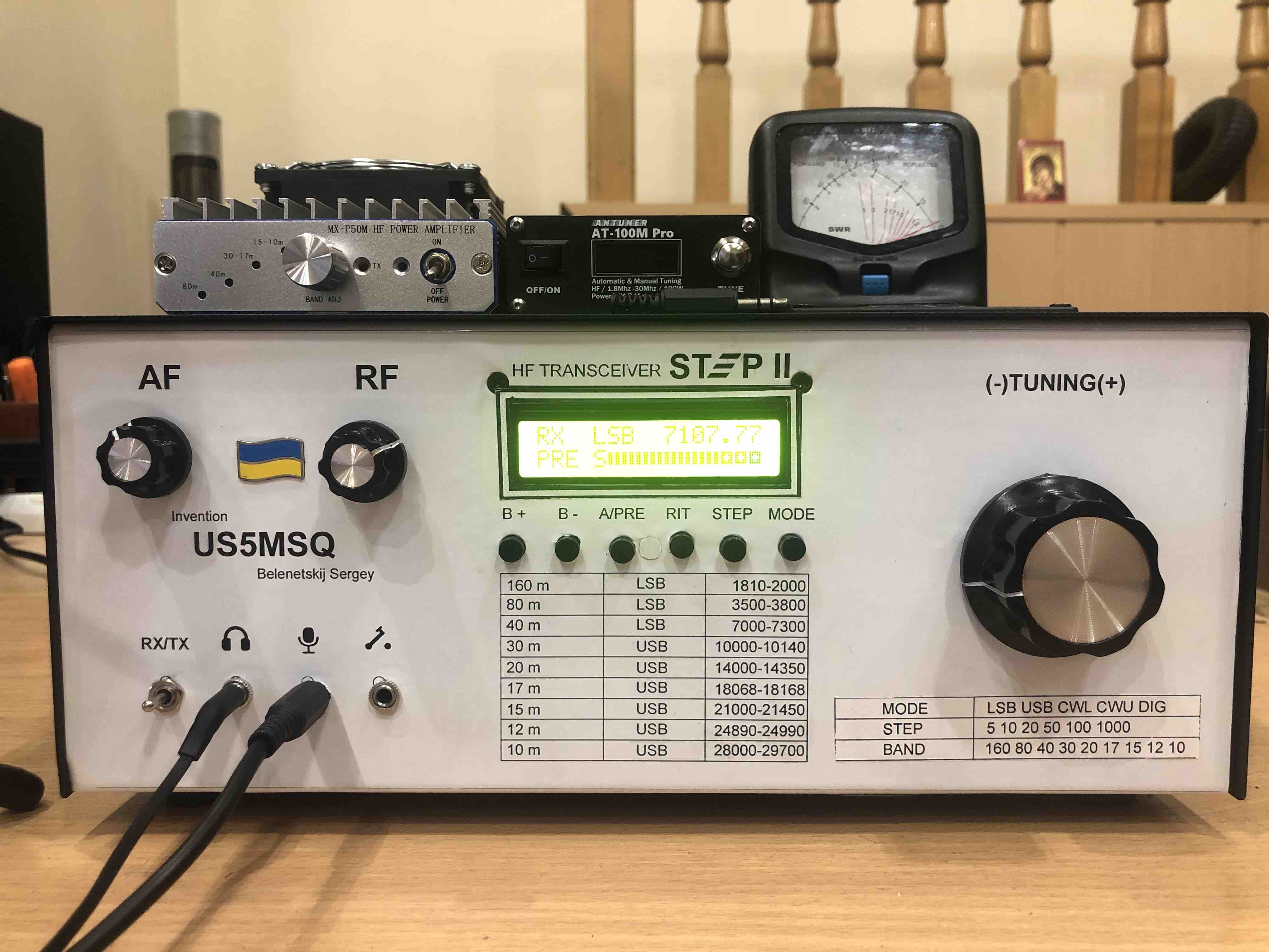

Сборку трансивера я разбил на 2 этапа. На первом этапе я собрал приемную часть: основная плата, ПДФ и Ёжик. Все заработало практически сразу. Разместил я это все в металлическом корпусе: ширина 29 см, глубина 22 см и высота 12 см. Корпус получился более чем просторный, но я так и хотел, чтобы не городить в 2-3 этажа платы.
Корпус заказывал здесь https://mibox.com.ua/
Из плюсов: готовый корпус, ровный, со всеми болтиками
Из минусов: очень тяжело резать переднюю панель, особенно прямоугольный вырез для экрана Ежика. Тут надо не спешить, по чуть-чуть и обязательно высчитывать каждый миллиметр. Вырезать так, чтобы идеально сохранилась черная краска на передней панели - не получмлось, были црапины и сколы. Поэтому было принято решение сделать фальш-панель из пленки Galaxy Self ADHESIVE LASER FILM WHITE. Эта пленка продается в листах A4 по 20 штук - чего вполне достаточно. Клеить - очень просто, держится хорошо.
Что надо учесть: я допустил ошибку. Сначала наклеил пленку на переднюю панель, потом прикрутил Ёжик в места крепления. Если же сделать наоборот, сначала закрепить ЁЖИК спрятав в уровень панели винты крепления потай, а затем наклеить пленку - винтов крепления не будет видно - будет симпатичней.

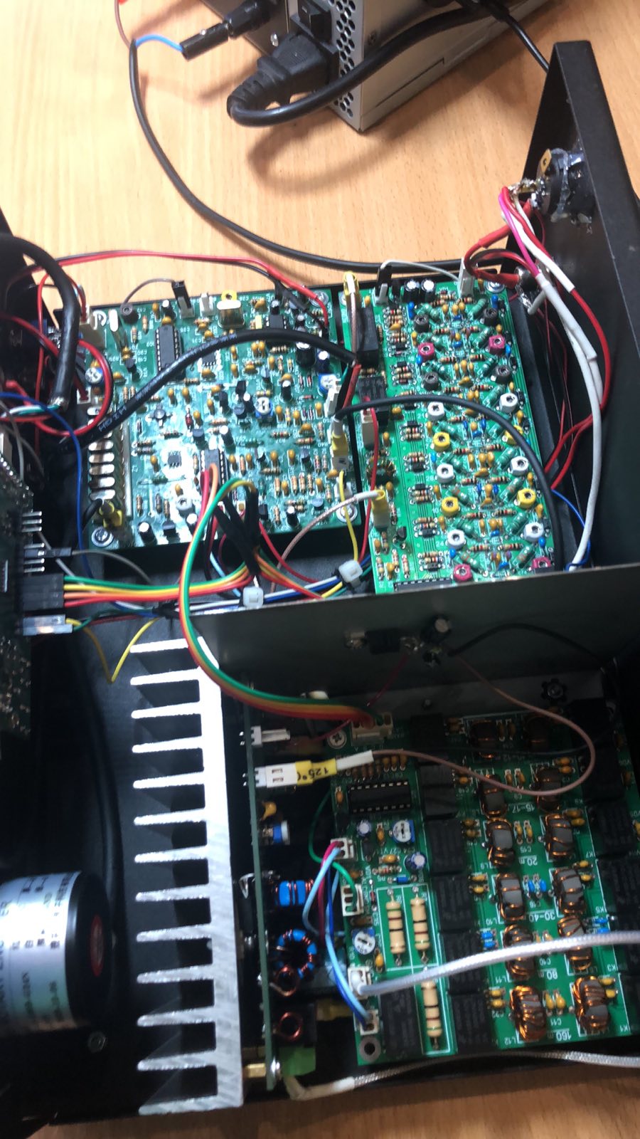

На втором этапе я собрал усилитель и ФНЧ с КСВ метром. Тоже не могу сказать что были сложности. Все понятно, согласно инструкций детали паяем на платы. В усилителе есть разъем питания, так вот его я запаял не той стороной, входы + и - должны смотреть наружу, а у меня они смотрели в сторону полярного конденсатора на плате. Просто невнимателный. Когда я запаял уже всё и хотел подключать усилитель к питанию, увидел - что подключить провода со стороны конденсатора - просто нереально. Понял свою ошибку и начал выпаивать разъем. Выпаял, и запаял правильно, но как потом оказалось - прегрел дорожку и дорожка лопнула. Собранный на радиаторе усилитель никак не получал питания, я не мог понять в чем дело проверил все на свете, пайку элементов, номиналы, .. и только спустя несколько часов с помощью знакомого радиолюбителя нашел трещину на дорожке. Вот такая мелочь может стоить нервов и времени.

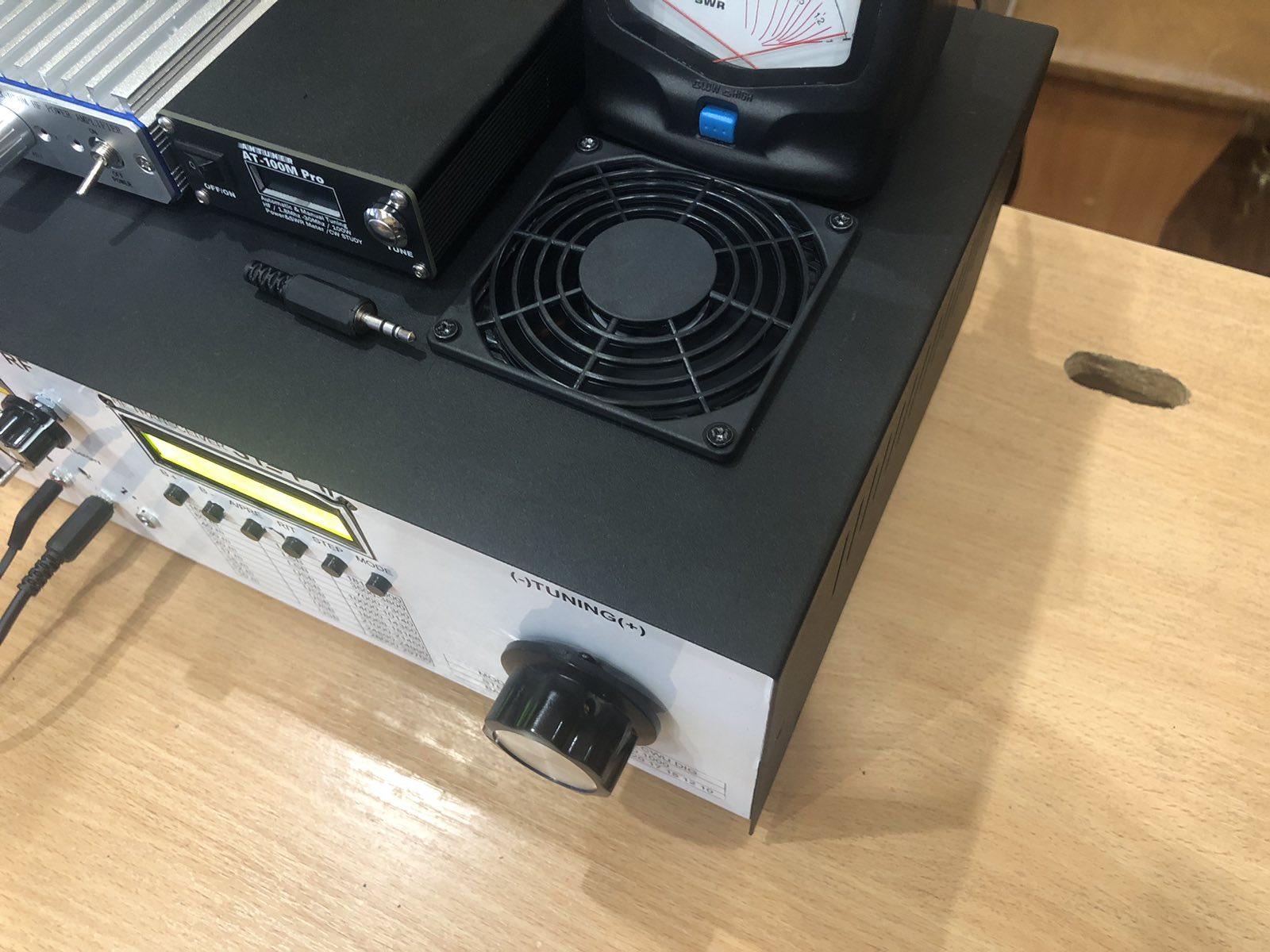

На фото ниже покажу компановку плат в корпусе. Я сделал перегородку в трансивере на всю высоту, с одной стороны, а с другой стороны перегородкой стал радиатор. Таким образом я экранировал УМ и ФНЧ от остальных плат трансивера. При этом открытым оставался вопрос охлаждения радиатора усилителя, но я сделал кулер в верхней крышке трансивера прямо над радиатором, также выкладываю фото, а поскольку в корпусе по бокам есть вентиляционные отверстия - то движение воздуха обеспечивает хорошее охлаждение радиатора. Сам кулер можно подключить как постоянно от 13 В, так можно поиграть с включением в момент включения ТХ - это уже второй вопрос.
Шлейфы и провода внутри корпуса. Самый сложный для меня вопрос. Этому необходимо уделить время и неспеша все отмерять, протянуть, спаять разъемы и подключить. Сразу отмечу, что мне помогал знакомый радиолюбитель, так как опыта в этих вопросах у меня мало, но как все делать - я теперь понимаю. Необходимо нарисовать и продумать каждый провод внутри корпуса, промерять все до миллиметра, продумать возможности снятия отдельных плат при необходимости, сформировать жгутики ... вообщем целая наука.

Внешний усилитель: мощность базового STEP II достаточно маленькая, и для категории C или 3-я категория, разрешенная мощность на некоторых диапазонах до 40 Вт, поэтому я решил приобрести внешний усилитель MX-P50M для трансивера FT-817/818, который как раз при входящей мощности 5 Вт выдает 40-45 Вт. Сергей Эдуардович несколькими постами выше рассказывает как регулировать выходную мощность, как управлять внешним усилителем, у меня все получилось. Маленький китайский MX-P50M выдает не менее 40 Вт на всех диапазонах STEP II. Этот MX-P50M продается практически на всех китайских сайтах, и на Алиэкспресс. Есть в нем ручное ФНЧ, поначалу неудобно, но потом привыкаешь.
