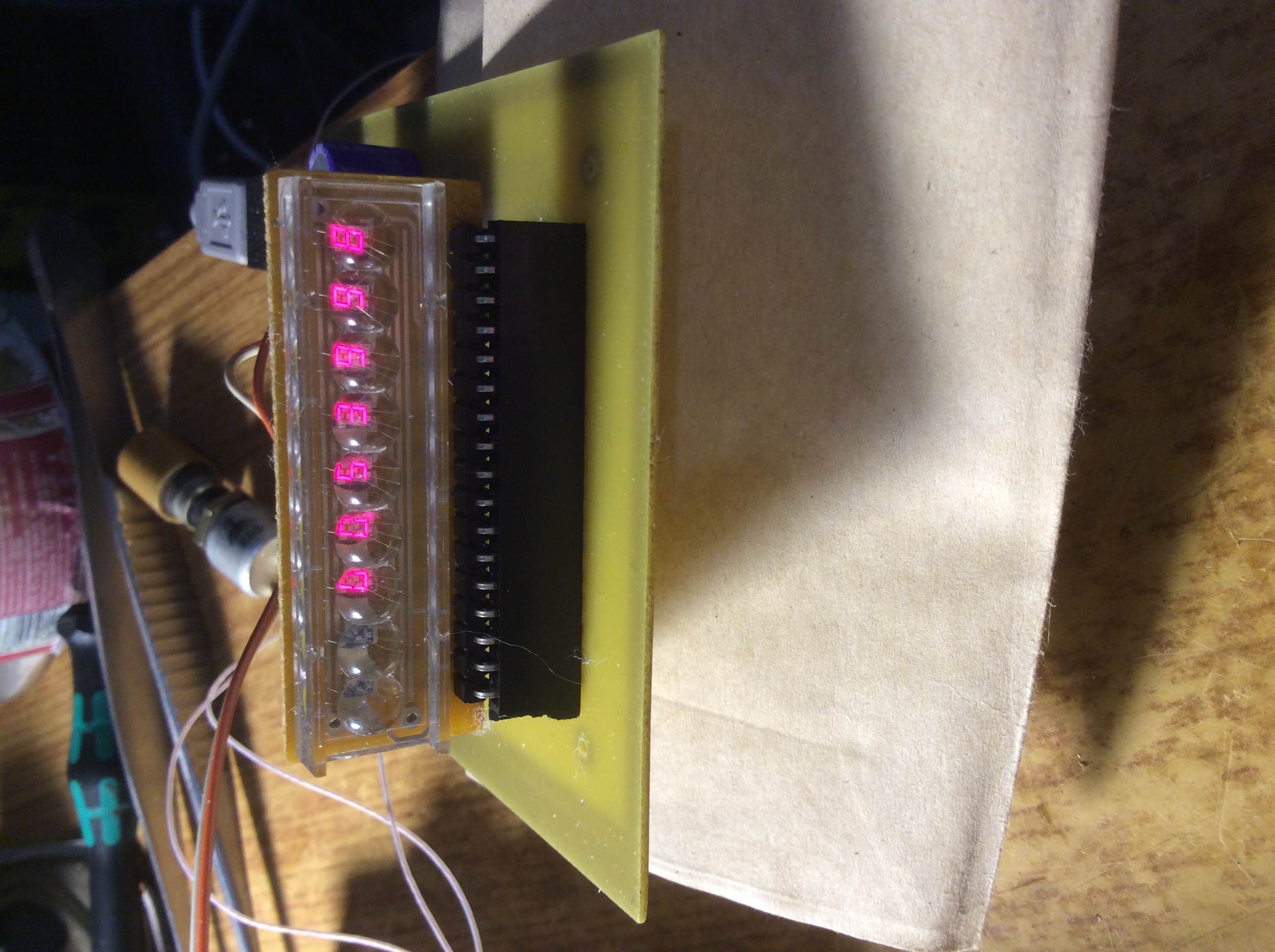

Добрый вечер. Спасибо всем за отклик. Сергей Эдуардович подскажите что делать. Подключил самодельный частотомер к j2 показания на фото. Я правильно понимаю что надо добиться показаний 496,3 кГц у меня - 539,99 .
Регулировка с37 незначительна.вами описаны этапы Настройки данный этап подстройки когда надо проводить? Как уменьшить частоту подбором с36 и r13 . Это одновременно делается? Спасибо .

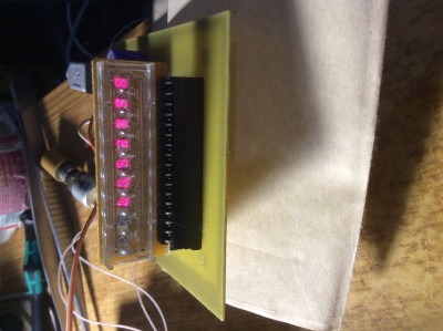

Показания...
Если Ваш частотомер не врёт, то регулировка емкостями не поможет, нужно заменить пьезорезонатор на более удачный экземпляр.
