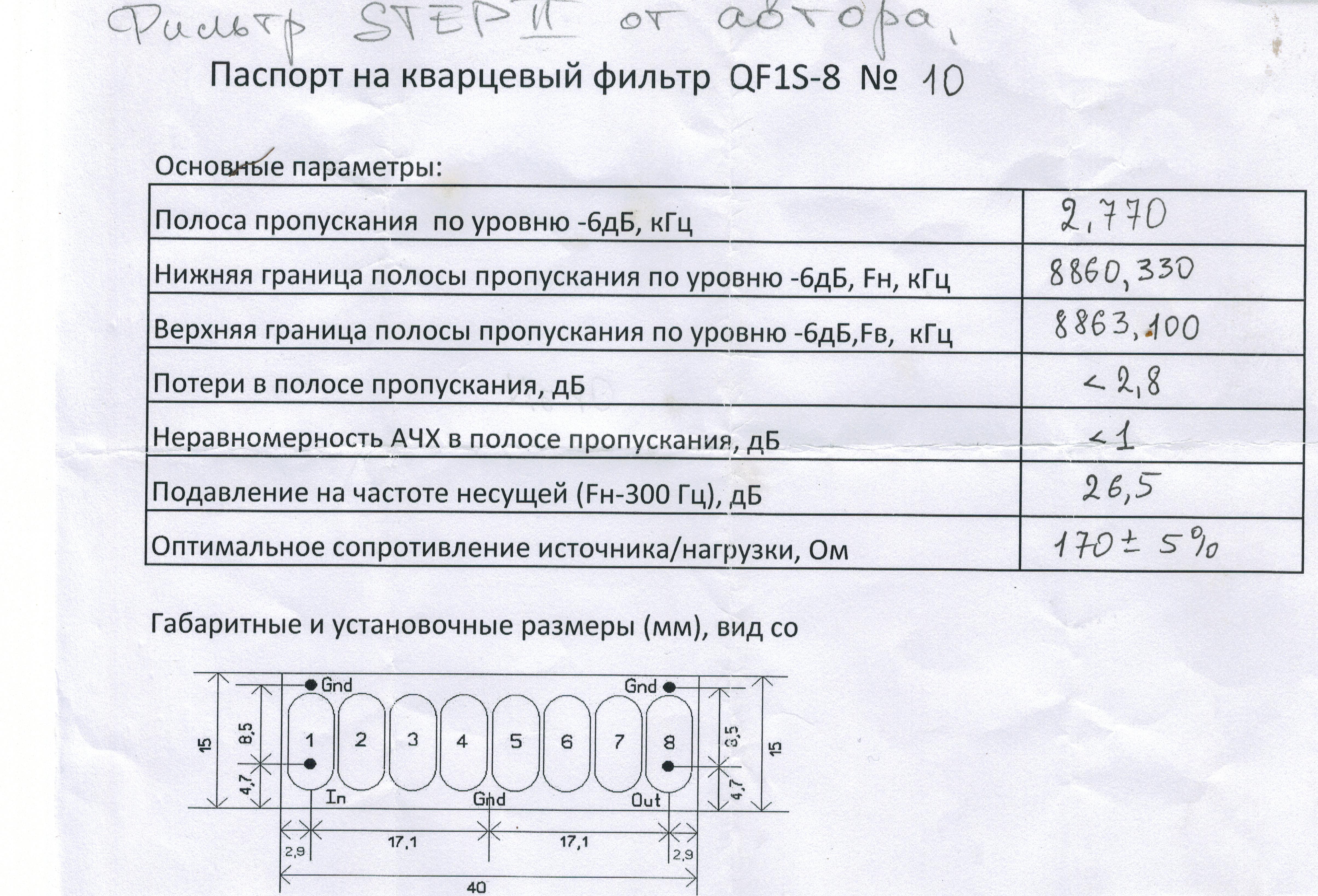

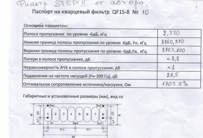

Конденцатор С15 с 12 пФ увеличил до 20 пФ изменений никаких. Увеличил его до 3800 пФ минимальную частоту удалось получить 8861,2 кГц. Само прослушивание своего телеграфа звучит пискляво как на меня. Мой кварцевый фильтр скан паспорта прилагаю. Рекомендованная Вами частота гетеродина детектора 8860,08. Я подстроечным конденцатором С13 смог выставить минимально возможную 8860,11. На прием SSB звучит нормально. Когда настраиваюсь чтобы голос был без искажений у меня синтезатор показывает частотычасто в нулях ну или после запятой 05. Я предполагаю что становлюсь на чатоту оператора достаточно точно.
Сергей Эдуардович подскажите какими танцами с бубном всеже понизить чатоту телеграфного гетеродина я так понимаю она должна быть 8861,00 (это будет на 700 Герц выше опорного )
