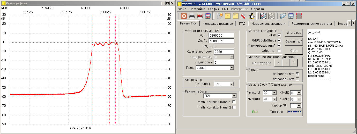

насколько приемлимо ачх?

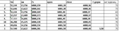

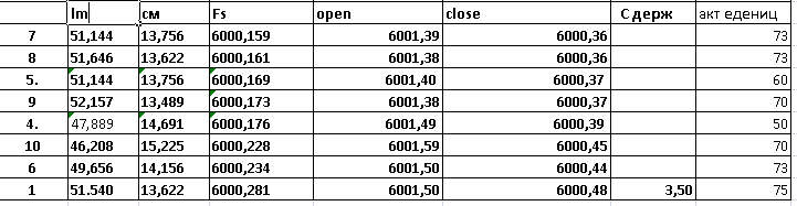

расчёты

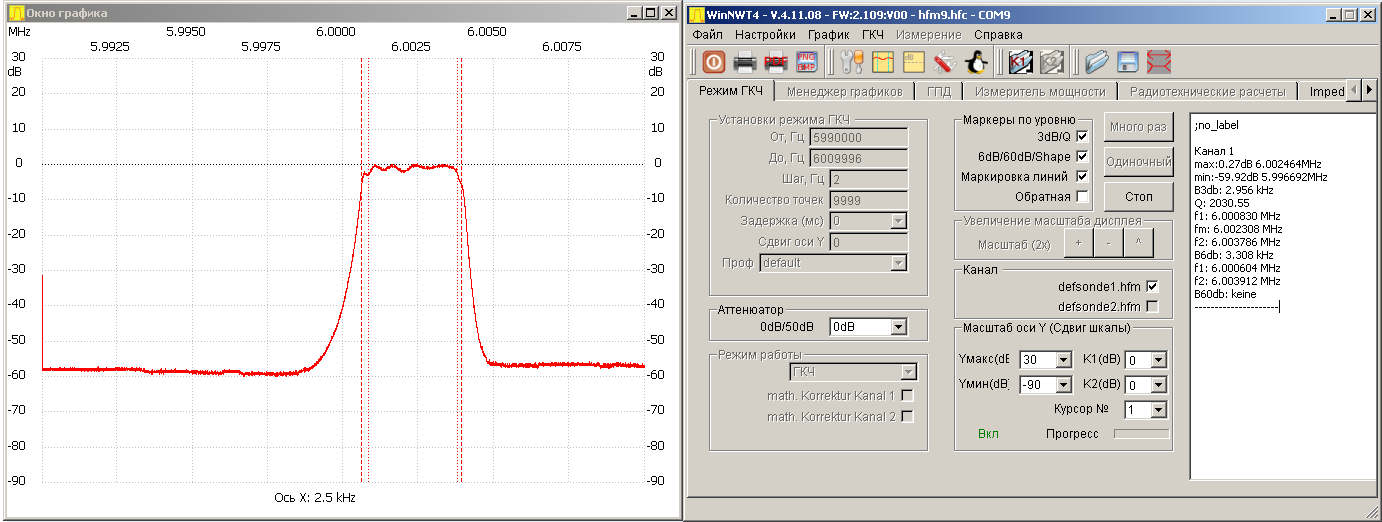

покрутил согласовочные реисторы,запаял корпусы на землю

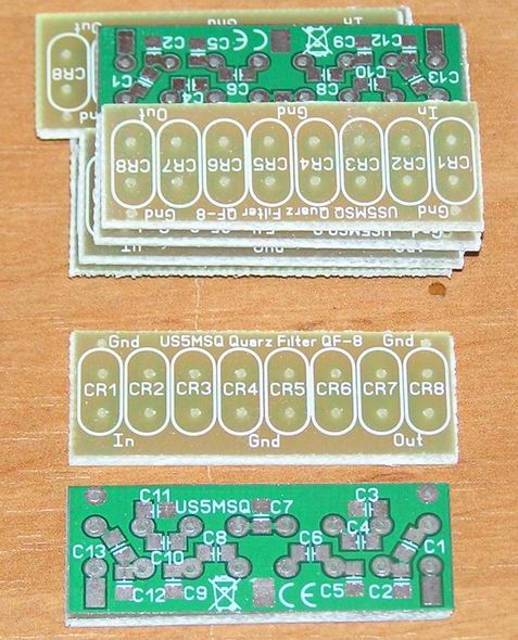

может кому то понадобиться прикрепляю файл sprint layout делался в размер фк1-8
Cергей Эдуардович скиньте ваш lay интересно посмотреть ..как у вас сделано может чего возьму на заметку как правильно надо разводить

mr.Woland писал(а):Cергей Эдуардович скиньте ваш lay интересно посмотреть ..как у вас сделано может чего возьму на заметку как правильно надо разводить
Просто постарайтесь обеспечить максимальную площадь общего провода - это хорошо видно на фото
