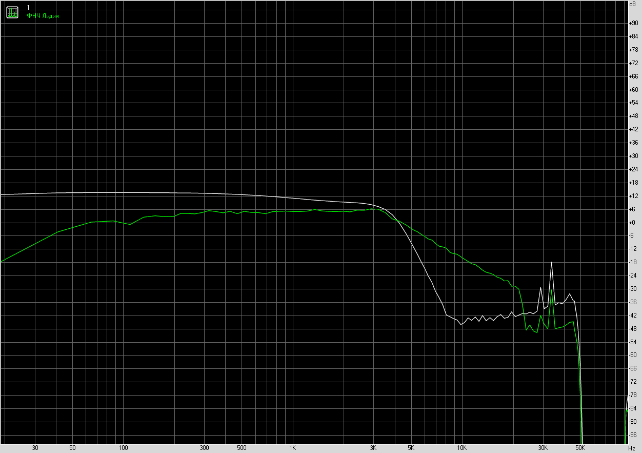

Сегодня спаял отот ваш классный LC ФНЧ 5го порядка на магнитофонной головке и снял АЧХ с помощью программы RightMark Audio Analizer.
По сравнению с АЧХ ФНЧ Лидия-40 АЧХ вашего намного лучше. Спасибо. :)
Мне, как неопытному в этом деле, показалось, что АЧХ несколько широковата в сторону высоких частот, а низы вообще не режет.
Успокойте меня, пожалуйста, или посоветуйте, нужно ли ее "подогнуть" и как? :)
На скрине она показана белым цветом, а зеленый - АЧХ ФНЧ приемника Лидия-40.

Отличная АЧХ, частота среза примерно 3,3 кГц, что Вам не нравится? Если хотите понизить частоту среза, тогда нужно пропорционально квадрат соотношения частот увеличить всё емкости. Снизу ограничивать частоты ФНЧ не может по определению, эту функцию выполняет ФВЧ или просто разделительные ёмкости соответствующего номинала

Да как вы могли подумать, что она мне не нравится? Я от этой АЧХ просто в восторге! Только она кажется мне немножечко широковатой, а я боюсь, что помеха какая проскочит или еще чего.
Просто я начитался всяких книг и считаю ФНЧ у ППП главным селектором, поэтому ожидал, что он был бы не широким и не узким, а как раз по полосе 2,7кГц, которую он считает оптимальной. На будущее я подумываю о сборке телеграфного фильтра, его АЧХ будет еще уже. Но, опыта не имею, поэтому чувствую себя неуверенно: что лучше - широкая полоса или поуже? Если пошире, то прием будет приятным, разборчивым, а если поуже, то меньше помех. В разных условиях и то и другое имеет свои преимущества.
От Лидии-40 останется только МС3361. :)
Большое спасибо. Я понял, куда копать.
