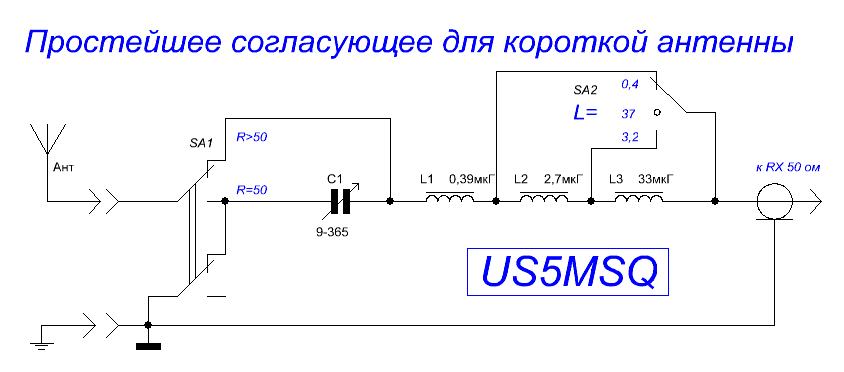

Сергей Эдуардович, добрый вечер. Контура L1-L2-L3 как я понимаю необходимо выполнить высокодобротными. У меня есть керамика и кольца вч20, вч30, вч50. Хотелось узнать Ваше решение. L1 я думаю на керамике.

Привет Владимир.US7ILY писал(а): Сергей Эдуардович, добрый вечер. Контура L1-L2-L3 как я понимаю необходимо выполнить высокодобротными. У меня есть керамика и кольца вч20, вч30, вч50. Хотелось узнать Ваше решение. L1 я думаю на керамике.
Этот простейший тюнер был предназначен для согласования короткой антенны с приемником и выполнен на стандартных импортных дросселях (зелёных полосатиках) и особой необходимости в высокодобротных катушках нет, хотя хуже от этого не будет

Спасибо, я хотел его пристроить к приёмнику В. Полякова с Вашими доработками. Часто беру с собой при выездах. А тюнер показался мне компактным.Привет Владимир.

Если у приемника низкоомный (50- или 75-омный) вход, то такой тюнер вполне подойдёт, если же вход высокоомный, как в оригинале RA3AAE, то не годится.US7ILY писал(а):Спасибо, я хотел его пристроить к приёмнику В. Полякова с Вашими доработками. Часто беру с собой при выездах. А тюнер показался мне компактным.Привет Владимир.

Вход у RX 50 ом. Должно быть всё нормально. Поставлю колечки.Если у приемника низкоомный (50- или 75-омный) вход, то такой тюнер вполне подойдёт, если же вход высокоомный, как в оригинале RA3AAE, то не годится.

US5MSQ Я перепрошую пане Сергію, а де можна прочитати про цей тюнер? Не зовсім зрозуміле призначення SA2.

Доброго дня, Сергей Эдуардович. У меня антенна "суррогат" многожильный провод Д4мм, 20м длина на уровне 3-го этажа. Случайно коснулся щупом осцилографа этой антенны и увидел стабильный синус 50Гц с амплитудой пик-пик 24в.
Скажите пожалуйста, тюнер указанный выше поможет ли уменьшить, в какой либо степени, влияние данной наводки на приёмник, избежать её к сожалению не получится.

Поможет, но лучше, для снятия статики и снижения наводок от питающей сети, сначала антенну подключить через резистор в несколько кОм на землю (водопроводные трубы и т.п.), а уж к нему тюнер.
