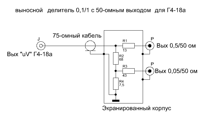

А пока можно заняться изучением инструкции по эксплуатации, потренироваться с установкой и переключением режимов (с модуляцией и без оной), изготовить, если отсутствуют, недостающие кабели, как минимум тот, что с выносным делителем 1/10.

Кабель из РК-75 делать?
- Сообщения: 5197
Re: Реанимация генератора Г4-18А
да, 75-омный. Если уж делать самостоятельно, то я бы сделал этот делитель, как переходник на 50-омные стандартные приборные разъёмы BNC, установив их сразу на корпусе этого делителя, дабы потом можно было без проблем испытывать 50-омные тракты и применять стандартные измерительные кабели. Изменения в схеме небольшие ( см. приложение), единственно, надо учитывать при согласованной нагрузке 50 ом, реальное выходное напряжение будет в 2 раза меньше, чем по результатам отсчёта по шкале генератора (см. примеры в инструкции по эксплуатации). Ну это, на мой взгляд, небольшая плата за упрощение измерений в 50-омных трактах.North wind писал(а):Да, видимо, придется делать самому. Поиски не дали результата.изготовить, если отсутствуют, недостающие кабели, как минимум тот, что с выносным делителем 1/10.
- Внешний делитель 0,1 с 50омным выходом для Г4-18а.GIF (9.51 КБ) 2538 просмотров

Доброго времени суток всем!... Если уж делать самостоятельно, то я бы сделал этот делитель, как переходник на 50-омные стандартные приборные разъёмы BNC, установив их сразу на корпусе этого делителя ...
Сергей, если не нужен выход 0,05/50 ом, то можно просто вместо R2 и R4 поставить один резистор 75 ом?
