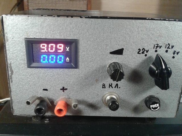

Добрый вечер Сергей Эдуардович. При повторении схемы вопросов не возникло. Но как оказалось сам цифровой индикатор боится статики. Во время снегопада был включен RX через БП, и статика через антенну повредила индикатор. Теперь показания не верные. Пришлось заменить (был в запасе). Как можно это избежать ( выключать - это понятно)
Привет Володя.
Трудно сказать, почему заглючил индикатор - вероятнее всего причина либо механическое воздействие (трещина на плате,в СМД элементах или в холодной пайке) либо в дефектном элемента - иногда такое всплывает после некоторого времени эксплуатации. Статика, на мой взгляд, здесь не при делах - нижние выводы индикатора шунтированы низкоомным (доли ома) датчиком тока, по входу вольтметра диапазон рабочих напряжений до 100 вольт, а безопасный как минимум вдвое больший - при таких напряжениях непременно бы сгорели и Lm317 и приемник.

Спасибо за ответ, БП и приёмник не повредились, а индикатор заморгал в такт разрядов через ёмкость в согласующем (он был не заземлён). Может это просто совпадение.

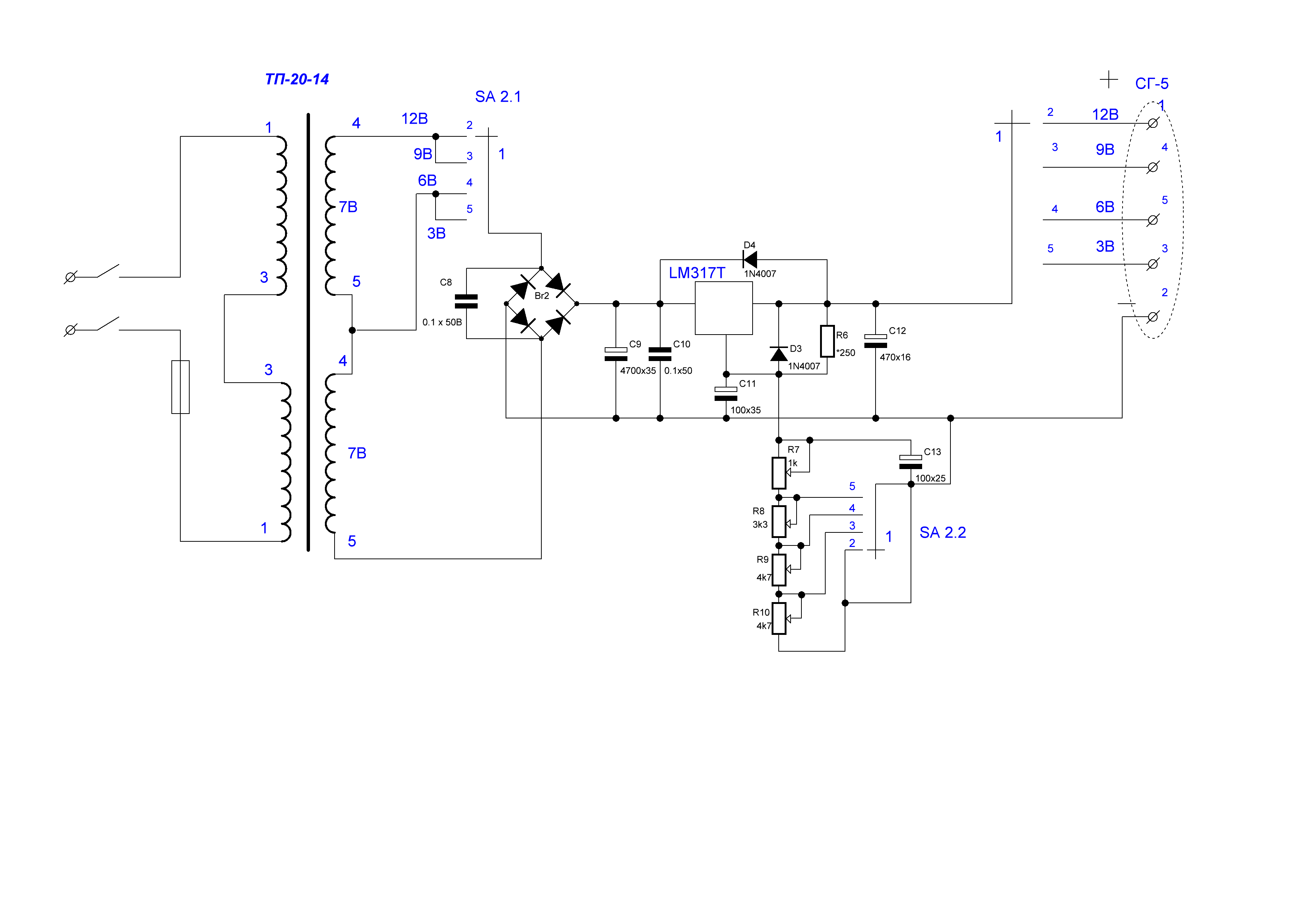

Сергей, здравствуйте.
Мне необходим блок питания на фиксированные напряжения : 3В,6В,9В,12В.
На основе вашей схемы, составил свою. Фиксированные напряжения выставляются один раз при настройке подстроечными резисторами типа СП5-2.
Подскажите, корректна ли моя схема?
здравствуйте.
Да всё сделано правильно. Единственно, в виду того, что R6 задаёт ток порядка 5 мА, сопротивления подстроечников R8-R10 можно было сделать поменьше. впрочем для многооборотников это не критично.

Спасибо, все заработало.
