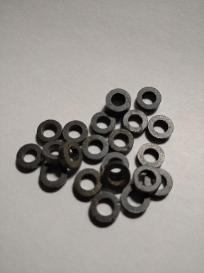

как можно - хоть примерно определить проницаемость кольца?
.. есть в наличии колечки , из старых плат времен ссср .. проницаемость не указана.. может кто то подсказать как определить какой они проницаемости? если ножом поскаблить ) уголок колечка - он твердое и чють крошиться если сильно надавить. размеры 7х4х2

Дык методика многократно описана - делаете пробную обмотку, например 10 витков, измеряете полученную индуктивность и и далее подставляете в формулу см. https://us5msq.com.ua/pristavka-dlya-iz ... yubitelya/

... Огромное спасибо) оказывается все просто)...
