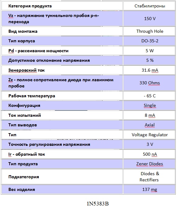

Re: Стабилизированный блок питания
Здравствуйте, Сергей.
Мне нужен выход 300 в.
Есть стабилитроны 1N5383B.
В характеристике дано 2 значения тока.
Какой нужно ввести в формулу для расчёта R1, R16?
