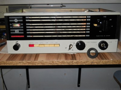

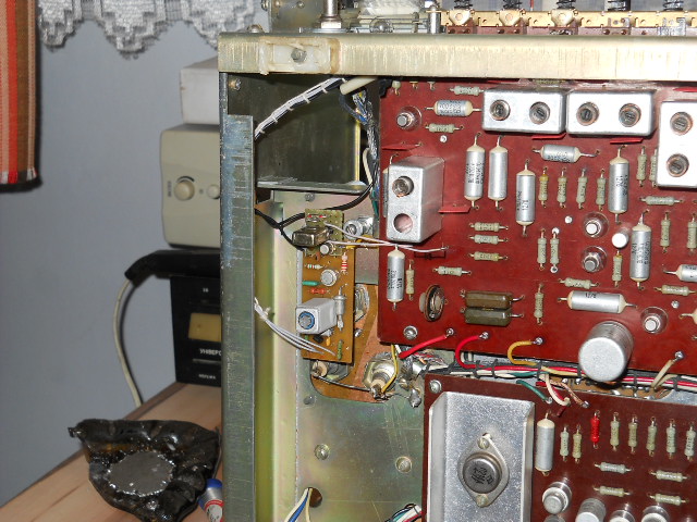

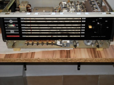

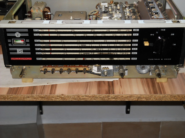

Ну вот сегодня пришол приемник и я установил в нём АМ/SSB детектор. Фото выкладываю: ...и загальный вид: Сергей Эдуардович, Вы мне говорили про замену штатной ручки настройки на ручку с большым диаметром для удобства настройки, значит я нашол колёсико от детской машинки(на фото оно), и натянул его на ИШИМовскую ручку. Вот тоже вариант как можно поступить если нету под руками подходящей замены
Теперь дело за хорошой внешней антенной

Здравствуйте, Иван.Ivan81 писал(а): Сергей Эдуардович, Вы мне говорили про замену штатной ручки настройки на ручку с большым диаметром для удобства настройки, значит я нашол колёсико от детской машинки(на фото оно), и натянул его на ИШИМовскую ручку. Вот тоже вариант как можно поступить если нету под руками подходящей замены![]()
Теперь дело за хорошой внешней антенной....
Всё аккуратно сделали -приятно глазу.
Красивое решение по увеличению диаметра ручки, мне очень понравилось, класс! Всё гениальное - просто!

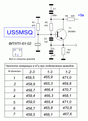

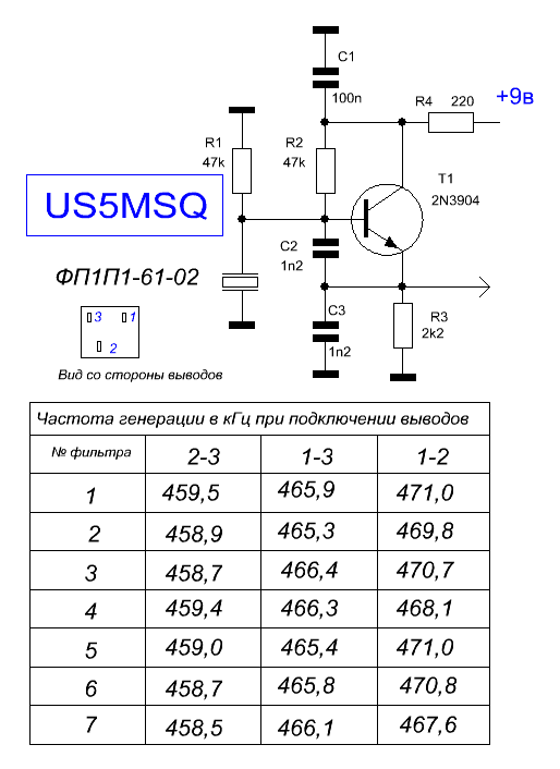

"Здравствуйте,Сергей Эдуардович! Я прошу у Вас консультацию по схеме детектора CW/SSB для Ишима.Собрал Вашу схему,заработала,но керамический резонатор в схеме загенерил на 463 кГц.Что нежно сделать для нормальной работы Ишима."
Уточните, о какой конкретно схеме идёт речь? Если о той, которая выложена на 1 странице - viewtopic.php?f=15&t=89#p959 и керамический резонатор, точнее фильтр, трёножечный, то можно попробовать изменить ножки подключения, ориентируясь на результаты, приведённые на картинке.
Если это двухножечный резонатор, то можно попробовать подкорректировать частоты уменьшением С3 (но не меньше 47 пФ) или заменить резонатор на более удачный экземпляр.
