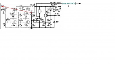

На днях я должен стать обладателем радиоприемника ИШИМ (первого). Конечно буду дорабатывать его для приема SSB сигналов. И пока он в дороге, хочу подготовить блок-модуль AM-SSB детектора. Идея такая:
первый вариант
штатный АМ детектор ИШИМа полностью отключить и неиспользовать его в дальнейшим. В место него сделать два: AM - на биполярном и SSB - на двухзатворном транзисторах. Переключение между ними будет осуществляться с помощью реле типа РЕС60 с двумя переключающимися контактами. Схема такая:

хотелось бы узнать, в этой схеме одинаково хорошо работают любые маломощные вч транзисторы или всётаки стоит применить транзисторы с минимальными, нормироваными шумами (КТ3102, КТ342 и т.п.)?
SSB детектор хочу делать как по схеме в приемнике коротковолновика наблюдателя на двухзатворных транзисторах (такой приемник на 40 и 80м собирал, работа очень понравилась) или вот так:
Эту схемку я нашол в ж.Радио №3, 1987г."Телеграфная приставка к радиопремнику". Детали залиты серым цветом применяться небудут.

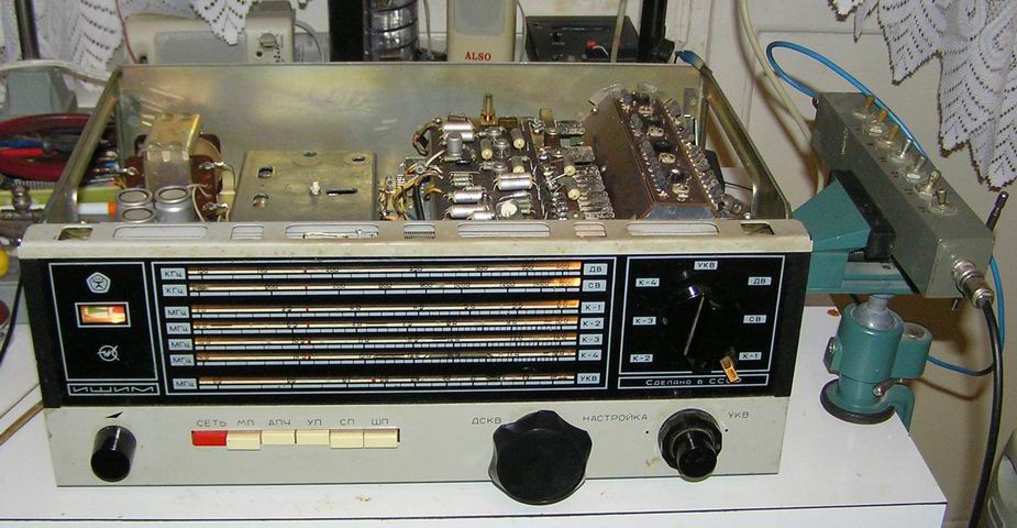

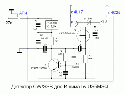

Здравствуйте Иван.
Я в своё время приобрел просто ИШИМ, он полностью на германиевых транзисторах, но главное отличие от Ишимов 003-х - сделан очень качественно и добротно, хорошо продумана компоновка узлов (легкий доступ для настройки всех функциональных узлов) - сразу чувствуешь, что разработан профессионалами . Малошумяший и при этом чутье в АМ не хуже 10мкВ на всех диапазонах, практически не перегружается (вероятно перегрузка есть, но малозаметна - почти как на ламповом Казахстане) при работе на полноразмерный Виндом 42,5м, однотактный трансформаторный выходной УНЧ на П214 работает очень мягко - почти ламповый звук . Приличный шестеренчатый и мягкий по ходу, но без люфта, верньер.
В общем, просто Ишим - очень приятный в пользовании вполне приличный широкодиапазонный приемник, серьёзно переделывать его не вижу сенсу, а вот добавить смесительный детектор для приема любительских станций - это полезно, т.к. при минимальных вмешательствах в конструкцию приемника существенно расширяет его потребительские свойства, т.е. дает возможность прослушивать 5 любительских диапазонов (80,40,30,20 и 17 метров). Родной верньер при некотором терпении позволяет достаточно точно настраиваться на станции, т.к. частота ГПД почти не плывет, то в общем-то это не сильно напрягает. Но при желании можно ввести тонкую электронную подстройку, установив на передней панели доп. потенциометр, например так, как сделано у Игоря Scover http://www.radioscanner.ru/forum/topic45249.html

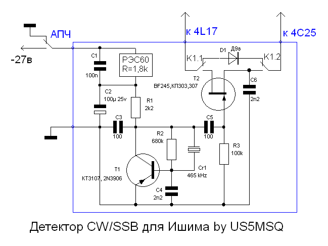

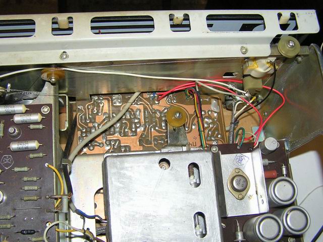

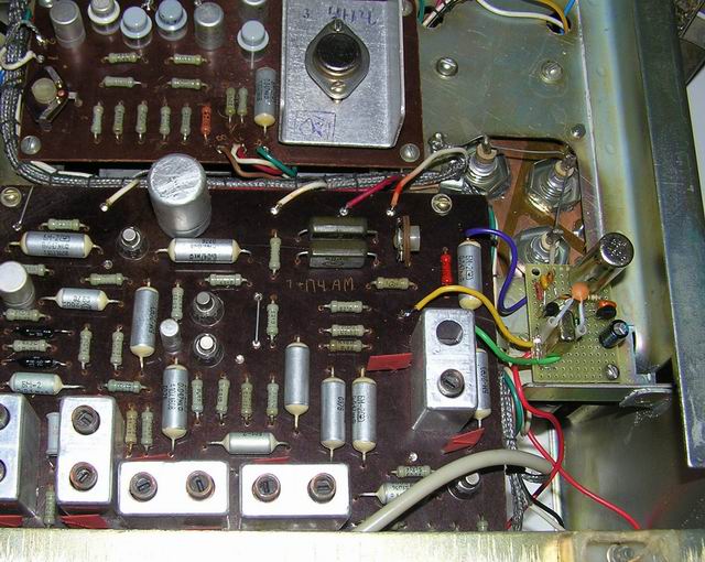

Поставил в Ишим вот такой детектор CW/SSB(схема в приложении). Все детали размещены на маленькой макетке, которая закреплена на шасси рядом с трактом ПЧ (см.фото), штатный диод АМ детектора удаляется (переносится на макетку), а на его место впаиваются выводы нового детектора. Режим приема CW/SSB включается нажатием кнопки АПЧ.
Приемник работает хорошо, частота ГПД достаточно стабильна, вот усиления явно в избытке - диапазоны гремят даже на минимальной громкости, поэтому на 80м диапазоне подключаю антенну через малую емкость (4,7пФ) и и снижаю усиление по ПЧ (кнопка МП). Полоса пропускания в режиме ПЧ у меня после подстройки тракта получилась 4,5 кГц(УП), 10,5(СП) и 18 кГц (ШП) - многовато, конечно, для приёма CW/SSB, но слушать можно.
Этот приемник не перестает меня удивлять - несмотря на якобы устаревшую элементную базу и схемотехнику, он, на мой взгляд, существенно лучше, комфортнее в пользовании, нежели выпущенный ему на замену и в целом, казалось бы, более продвинутый в схемной отношении и элементной базе Ишиме 003.
Поставил большую (диаметр в 2,5 раз больше, чем у родной) ручку настройки - настраиваться на любительские станции стало намного проще.
Для расширения возможностей ( а нас на УКВ слышно всего полторы станции) подключил ФМ конвертер на LA1185 и теперь больше десятка станций принимаю на кусочек провода длиной 80 см, сейчас слушаю на двухполосную колонку - качество звучания однотактного трансформаторного УНЧ на высоте.

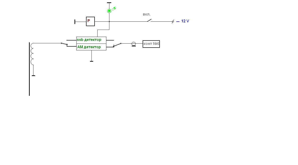

Итак, сегодня, после некоторых раздумий над схемой, решил спаять АМ-SSB детектор по приведенной на фото схеме.
Нестал применят двухзатворник,... усиление по ПЧ итак достаточное, поэтому остановился на такой схеме. Uэфф. гетеродина получилось 0,5 вольта, поэтому применил КП307А имеющий напряжения отсечки 0,5....3 вольта, думаю работать должен. Дальше жду приемник ;)
Ещё вопрос: такой SSB детектор будет одинаково работать если поменять в нём местами исток-сток? А если в нём применить транзистор с изолированым затвором (КП304, КП305) то также можно менять местами исток-сток (вход-выход сигнала)?

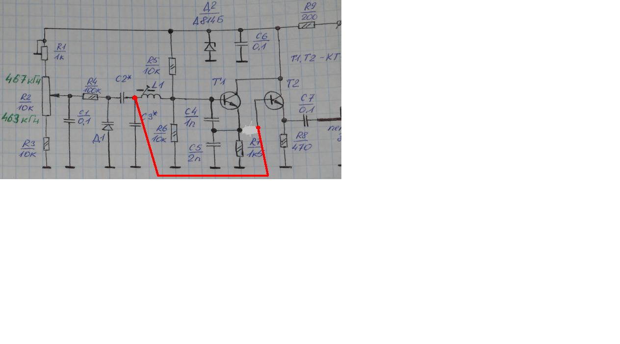

Значит вначале перепаял вывод базы Т2 непосредственно к базе Т1 - напряжение выросло в два раза и составило ок.1 вольта. Потом, эксперимента ради, я перепаял вывод базы Т2 к второму выводу катушки (в которой первый вывод соеденён с базой Т1 по схеме) и напряжение на выходе опорника поднялось до 2,1...2,2 вольта! Думаю так и оставить если такое включение не скажется на стабильности гетеродина. Жаль ещё, что у меня нет осцилографа, хотелось бы посмотреть и на форму самого сигнала, оценить его визуально так сказать....

Как правило, петлевое усиление в генераторе существенно выше 1 и в установившемся режиме генерации, благодаря работе цепей стабилизации амплитуды (гридлика и т.п.) активный элемент подзапирается и работает с отсечкой тока (анодного или коллекторного), т.е. подкачка энергии в контур производится импульсами тока, по форме весьма далёкими о синуса, потому форма напряжения в точке подкачки контура (в данном случае емкостной трёхточки подкачка энергии осуществляется в емкостную ветвь контура) - на эмиттере заметно отличается о синуса, на всём контуре, то бишь базе будет почище, а на индуктивной ветви, то бишь отводе катушки - почти идеальный синус, уровень гармоник не более 35-40 дБ. И наоборот, при подкачке энергии в отвод катушки самый чистый синус будет в ёмкостной цепи (делителе)

а...аа теперь всё понял :D Спасибо Сергей Эдуардович!

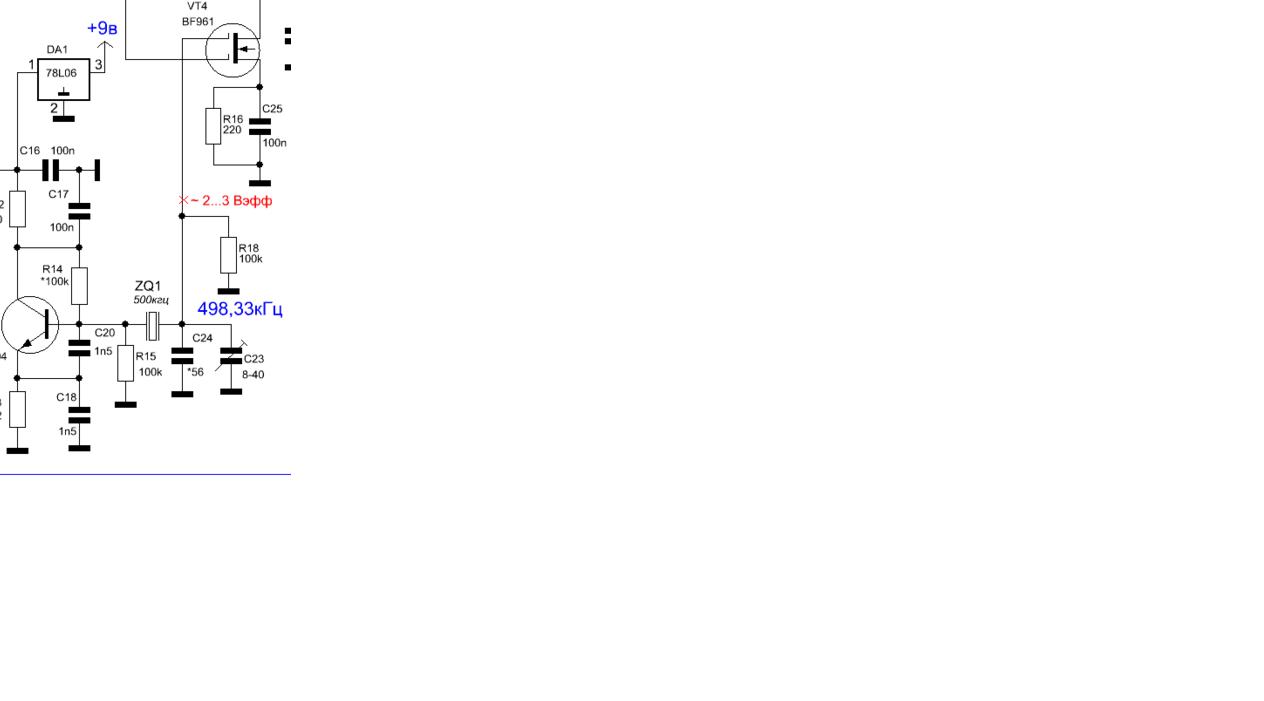

Значит у меня теперь получилось посути как по Вашей схеме:
только в место кварца - катушка, в место С23 - варикап и напряжение ВЧ подается не на второй затвор, а на базу эмитерного повторителя. Вот так:
и соответственно искажения получаться минимальные!!!

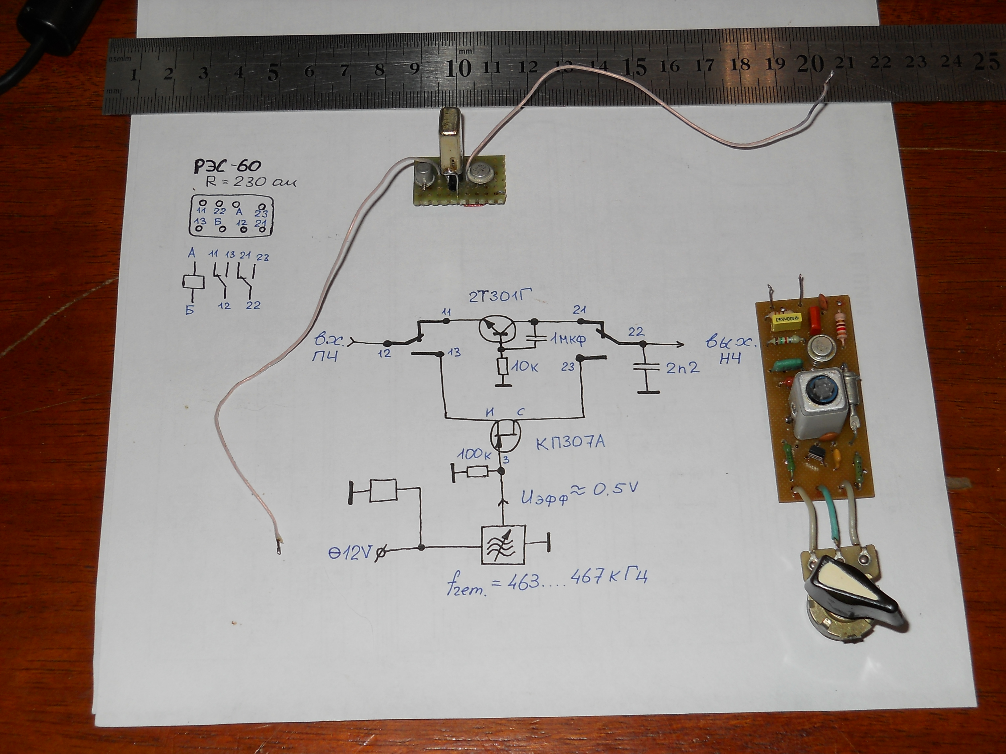

Доброго Всем дня!
Вчера проводил "лётные" испытания раброты AM/SSB детектора. В целом его работа очень понравилась, но пришлось эксперементировать и слегка коечто изменить от прежней схемы. Итак попорядку...
Для начала, пока ИШИМ непришол, поэтому в место него использовал приемник, вернее то что от него осталось - Спидола-232. Приемник был когдато преобретён для донорства, сам был разорван, трансформаторы УНЧ кемто оторваные с частью платы но увч-пч оказалось нетронутым вообще, контура на месте нерастроенные но главное детектор в нём практически построен также как и в ИШИМе. Короче всё лишшее и ненужное убрал, кое что подпаял, натянул нить верньера, активная компьютерная колонка пошла в место УНЧ и приемник, превратившись в подопытного :P заработал на УРА!
Далее пришло дело к AM/SSB детектору.
Первым делом сравнил обычный (штатный) диодный детектор с детектором на транзисторе описаном выше. Значит: по качеству звучания особой разницы незаметил. Возможно она и слышна но тут наверное нужно иметь острый музыкальный слух чтобы её услышать. Но детектор на транзисторе, через то что в нём имееться ООС оказался менее чувствительным к слабым сигналам. И это было очень хорошо заметно. Поэтому я решил удалить его и в место него оставить обычный, на германиевом (ГД507А) диоде.
Изменения в SSB детекторе сделал те, что убрал эмитерный повторитель (Т2). Так как его выходное сопротивление низкое, а смесителя на полевике большое - чтото они нехотели работать вместе - повлялся какойто возбуд. Поэтому затвор полевика через емкость 22 пф подключил в то место где была база Т2 (красная линия на рисунке постом выше). Полевой транзистор в смесителе - КП307Г (напряжение отсечки 1,5...6В) напряжение гетеродина Uэфф. на затворе получилось 2 вольта. После 15 минут работы гетеродина частота не меняеться вобще, по показаниям Макеевской шкалы-частотомера.
Вот получил такой небольшой опыт по созданию AM/SSB детектора!
