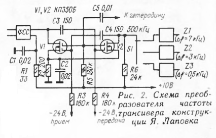

Сергей Эдуардович, возможно ли создание на базе данного приёмника простого трансивера на диап. 80-40м? С использованием реверсивного смесителя типа смесителя Я.С.Лаповка. Только на современных транзисторах BF.....

И как этот смеситель будет работать с Вашим синтезатором?
Любой из показанных смесителей будет нормально работать с синтезатором на SI5351, вот только не "стОит городить огород" с трансиверизацией моего приемника - это мартышкин труд :) Если уж берёте схемотехнику UA1FA, то всю целиком - она довольно гармонична и хорошо продумана

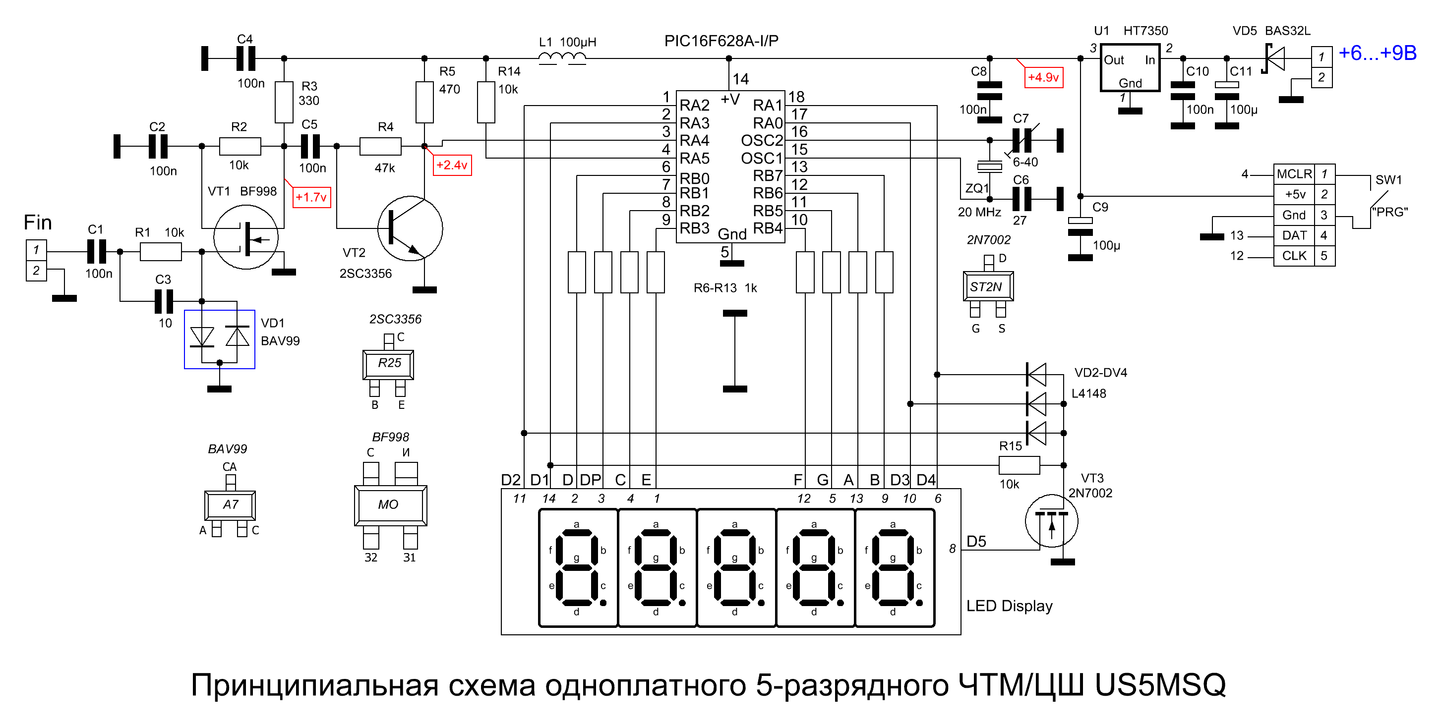

Доброго дня. Собрал приемник вот по такой схеме.
Sany69
Сообщения: 216
Сообщение Sany69 »
Не могу настроить гпд. Частатомер показывает 13мгц а дальше полный бред из цифр.При переключение диапазонов происходит деление мгц а кгц опять пляшут. Решил что не хватает чувствительности шкалы . Собрал формирователь по схеме. Как выставить 1.7 вольт на выходе полевого транзистора. уменя получилось 3.8вольт/ транзистор bf961

Sany69 писал(а):
Проверь подключение конденсатора переменного,может перепутал полярность.Было такое цифры скакали.

Sany69 писал(а):Собрал формирователь по схеме. Как выставить 1.7 вольт на выходе полевого транзистора. уменя получилось 3.8вольт/ транзистор bf961
Напряжение на стоке зависит от параметров конкретного транзистора. Уменьшить его можно, увеличив сопротивление R3 до 470 Ом. Но и при 3,8в тоже должно нормально работать. Главное сделать правильно монтаж, всё должно быть максимально компактно, никаких длинных соединений между транзисторами и остальными деталями схемы.

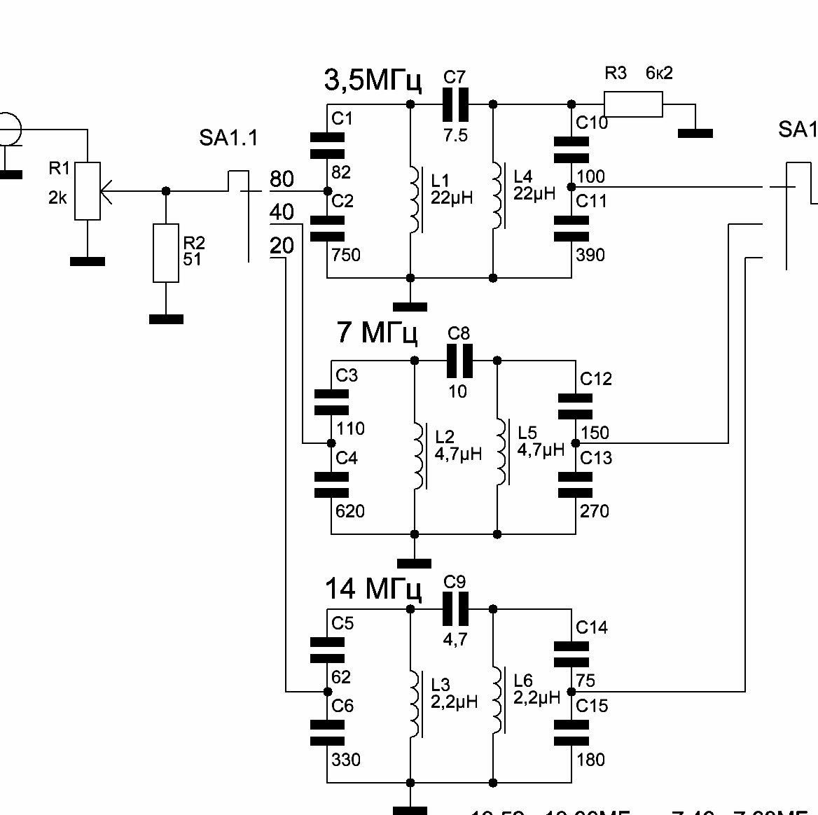

Всем доброго дня. Сергей Эдуардович , подскажите. Этот ПДФ можно применить в этом приемнике? Если да то как его правильно согласовать с первым затвором транзистора.
