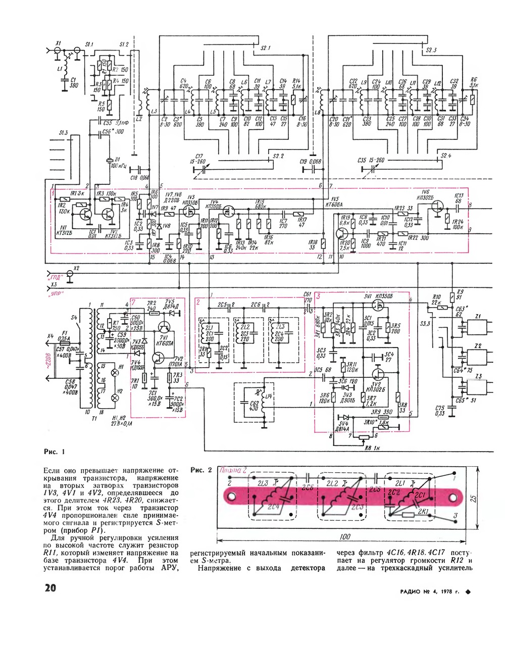

Всем здравствуйте.
Дошёл я наконец таки до настройки ФСС. Разобрался с nanoVNA, настроил частоту, от 4 до 6МГц(это для начала), выбрал нужный график, и выбрал нужный формат: S21.
Порт S1 подключил к верхнему выводу катушки 2L1, а порт S2 к правой обкладке конденсатора 2С6. И нет графика фильтра, минимальный уровень внизу. Вращение подстроечников
катушек ничего не изменяет. Конденсатор 2С6 имеет ёмкость не 2 пФ а 2,2пФ. Второго на 2пФ конденсатора не нашлось.
Вопросы такие: правильно ли я подключил nanoVNA к фильтру? И как правильно настроить фильтр?

Re: Постройка базового приёмника Я. С. Лаповка.
По порядку заданным вопросов
1. неправильно. При таком включении 50-омные вход и выход нановны полностью шунтируют контуры ФСС. Посмотрите в Ютубе ролики Николая Герцена, там он достаточно подробно рассказывает и показывает, как правильно измерять и настраивать ВЧ цепи при помощи нановны. Если коротко - для успешной настройки высокоомных ВЧ цепей потребуются регулировка выходного напряжения нановны аттенюатором или хотя бы потенциометром 100-470 Ом и высокоомный малоёмкостной щуп, например как у меня или, на худой конец, такой, как сделано у Н.Герцена.
2. Правильно настраивать так, как описано у автора, используя нановны в качестве ГСС - в режиме генерации несущей требуемой частоты . подключив к её выходу внешний ступенчатый (хотя бы до 40-50 дБ) аттенюатор или хотя бы потенциометром 100-470 Ом
Посмотрел я видео с канала, который вы мне рекомендовали. Понял что Надо делать высокочастотный и высокоомный щуп для порта S21.
Буду делать ваш вариант: https://us5msq.com.ua/shhup-pristavka-k ... -konturov/ этот же вариант делал Владимир Карпелянский на своём канале.
В видео на канале Николая Герцина сигнал на фильтр он подаёт через ёмкость 2-5 пФ и без аттенюатора.
Расскажите пожалуйста зачем нужен аттенюатор?
Нужно ставить конденсатор после аттенюатора?
Ещё не понятно https://youtu.be/iQTSwwLeIL8?t=248 вот ссылка на видео с привязкой ко времени почему автор когда переключается с режима LogMag в linier устанавливает усиление
0,01? Ведь если усиление то число должно быть больше единицы, а если ослабление то меньше. И это ослабление выходного сигнала с порта S1 или усиление на порте S2?
А по поводу настройки самого фильтра я думаю надо нижний вывод катушки 2L1 и конденсатора 2С1 на время настройки соединить с землёй.
В статье указанно что надо подать сигнал с ГСС 5,5МГц и настроить все три контура в резонанс по показанию S-метра. Больше не говорится ничего про настройку ФСС.
Я понимаю что центральная частота ФСС должна быть 5,5МГц, и у фильтра должна быть какая-то ширина. И вот это как раз и хочу выяснить с помощью nanoVNA.
