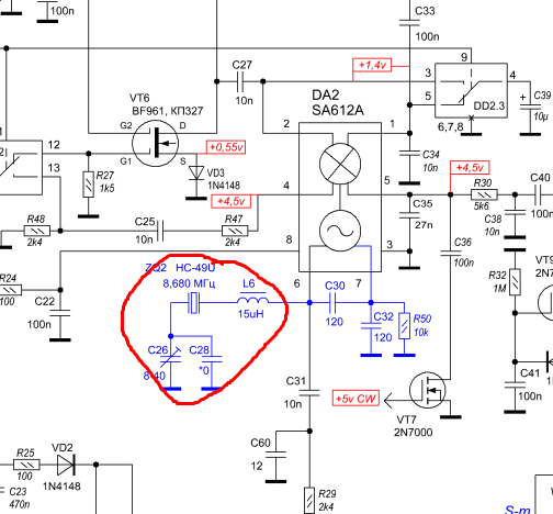

Я так понимаю єти настройки делают те кто не паял кварт на втором смесителе и подает туда частоту с синтезатора BFO ?
Эти настройки меню нужно делать всем, чтобы рабочая частота трансивера совпадали с частотой на экране синтезатора, а вот активировать в меню второй выход (BFO) Si5351a и подавать сигнал BFO на основную плату нужно только тем, кто не делал/не ставил кварцевый опорный гетеродин на плате.

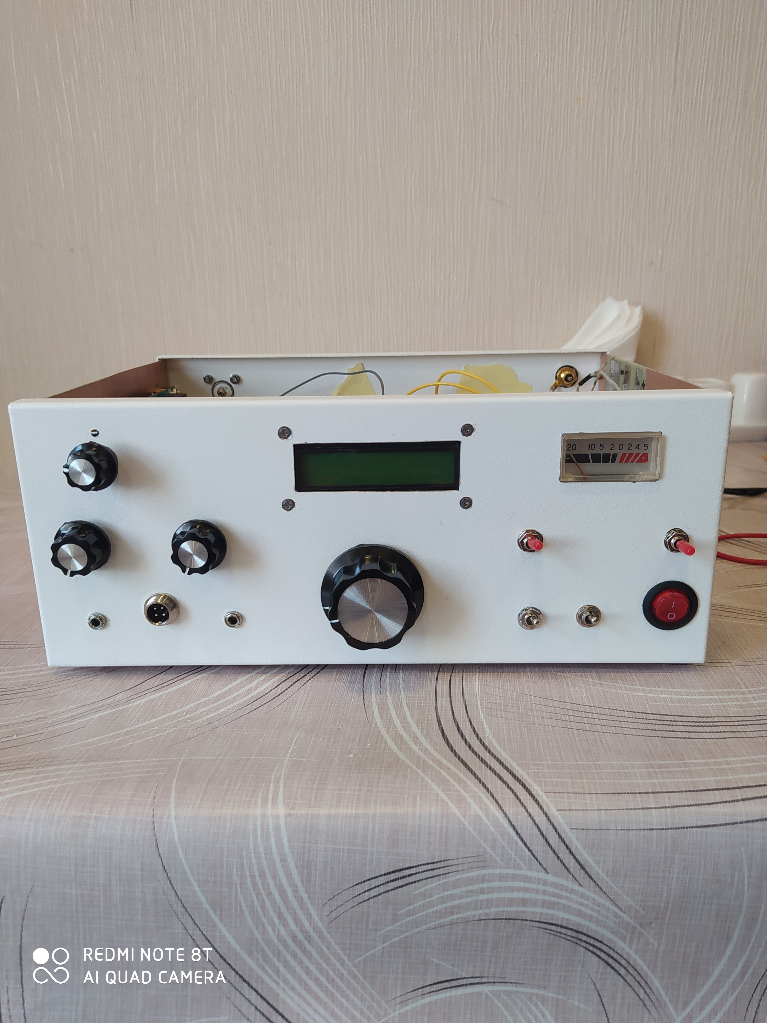

Продолжаю работу с транссивером Стэп-2. Подключил оссновную плату и синтезатор. пока мисть без платы ПДФ. Падалл питание и траансивер ожил. Стал слышен шум эфира на вращение энкодера есть реакция. Механическим переключателем диапазоны на сентизаторе переключаются. На вход основной платы включил антену. Как будто все хорошо. я аж обрадовался. Включил диапазон 40 метров но радиолюбителей не услышал.Я посчитал что это из за не правильной настройки синтезатора т.е я не ввел опорную частоту. Согласно паспорта на кварцевый фильтр QF1U-8 №18 нижняя граница пропускания 7997.384 кГц верхняя грааница пропускания 8000.234 согласно этих данных я открыл меню синтезатора КВ Super LCD AM ver.1.4 и в раздел
IF SSB ввел частоту 7997.084 т.е на 300 гц меньше. в раздел IF CW я так же ввел эту частоту. Я правильно делаю ? Подсскажите пожайлуста. Таак же прелагаю пару фото своего трансивера. Корпус неемного большоват но учитывая свою еще не опытность не стал лепить рлаты тесно. Огромное спасибо заа внимание. С Уважением Литвинюк Игорь.
