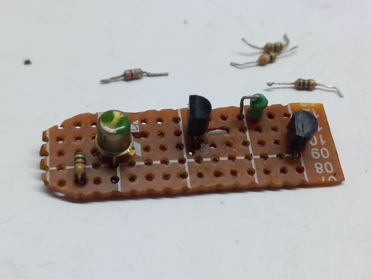

Высокоомный ПРОБНИК-US5MSQ. На первом каскаде это входной КП303Е , а второй S8550. По поводу кренки устоновил 78L08 в место 78L09, думаю заработает. А ещё на Вход устоновил резистор 1мОм это цепь Затвор Исток, теперь с верхушки контурной катушки можно взымать данные;какова состояние АЧХ тракта , он унверсалень.Надо Экранировать теперь.
Re: трансивер десна (роса)
Вот и закончил пробник, При наприжения 8v на Колекторе VT2 3,7v и настроилось всё это Стоковым резистором, у меня номинал резистора 1кОм. Обший ток потреблений Прбника 28мА , думаю настройка Высокоомного-Пробника US5MSQ закончена. К статье гнездо SMA отлично смотриться, NANO-VNA колибровал и подключи к гнезду
