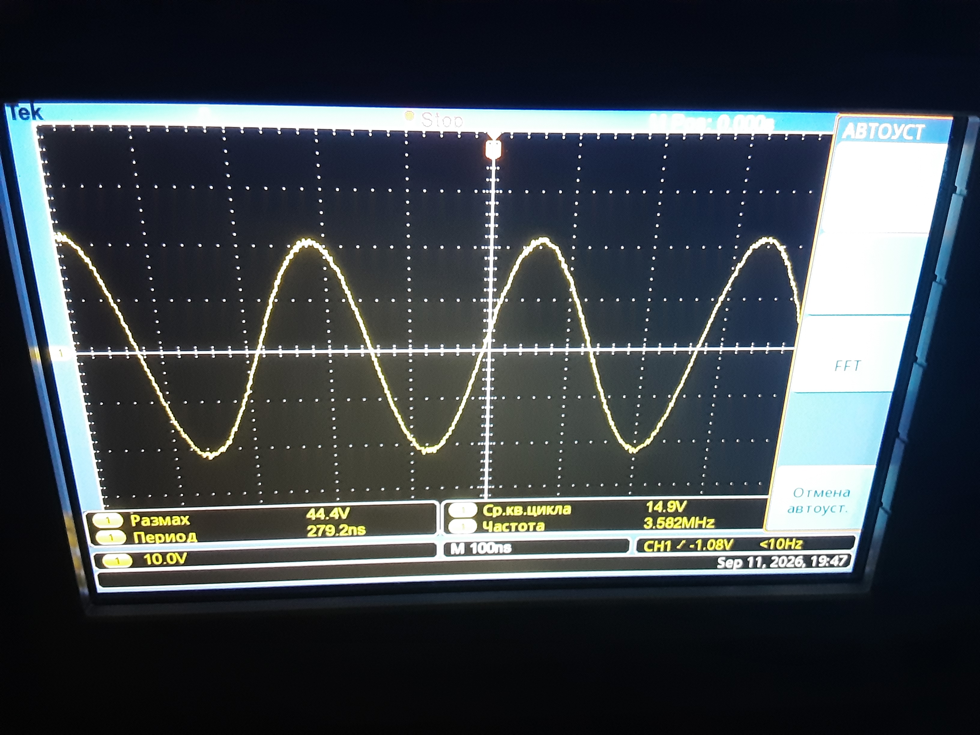

Ещё вопрос в котором я сомневаюсь, хватит ли конденсаторов на 50в в цепях фнч при выходной мощности до 20 Вт? Конденсаторы обычные керамические, выводные.
Re: Набор для сборки платы ФНЧ + КСВ-метра TRX RadioN
если конденсаторы группы NP0 (C0G) и включены попарно, как сделано у меня, то будут нормально работать и при 20 Вт.
