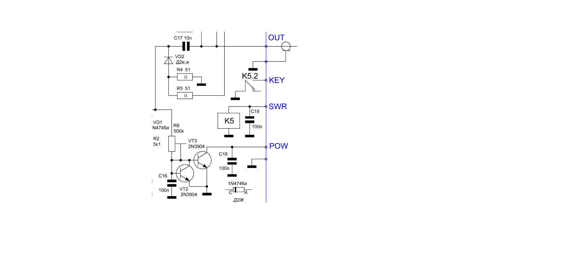

Принял, у меня до переменного резистора R6 на 500к такая картина как на фото выше а на выходе из резистора - на базе vt2 уже глухо. Буду разбираться дальше. У меня собрано вот по этой схеме без реле к5 и резисторов R4.R5 . Анод диода VD2 подключен на минус .
Схема
Схема
Сообщения: 5197
Re: Набор для сборки платы ФНЧ + КСВ-метра TRX RadioN
Возможно неисправен диод.
