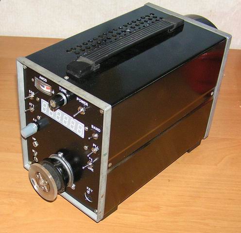

Плата приемника лучше расположить вертикально по правую сторону, так, чтобы цепи ПДФ и ГПД были внизу и горячий воздух от ламп к ним не попадал, а уходил сразу вверх, в вентиляционные отверстия, сделанные в нижней и верхней крышках, подобно сделанному мной в МЛ ТРХ, только на противоположной стороне.
Что-то я в расчётах рассеиваемой мощности по накалу, приведённых выше, слегка перегнул палку :) уже поправил.
