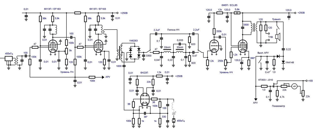

Доброго здоровья Сергей и коллеги на сайте,
Малоламповый TRX предполагает телеграфный режим, но для приема нужно сужение полосы, понятно, что лучший вариант-применение узкополосного фильтра. Фильтра нет, поэтому рассматриваю вариант сужения полосы по НЧ. Давно в UW3DI пробовал ООС выходной лампы УНЧ с двойным мостом, эффект был, но не очень, возможно не довел до ума. Сергей предложил фильтр пятого порядка по НЧ для ППП из магнитофонных головок (правда с полосой 3 кГц).
Можно ли подобный фильтр, но с полосой 500-700 Гц применить для малолампового TRX ? Как согласовать высокоомные вход-выход с фильтром? Может лучше более тщательно поработать с ООС ?
Спасибо. Сергей.

Re: Малоламповый TRX
НА МГУ телеграфный фильтр не получится ввиду крайне низкой добротности катушек на частоте 700 Гц из-за большого омического сопротивления. Собственно, если Т-мост в цепи ООС первого каскада УНЧ не подходит, то можно применить любой другой СW-фильтр, хоть активный, хоть LС, включив его сразу после детектора. нагрузка детектора может быть низкоомная -порядка 75-300 Ом, так что подходят практически любой LС - просто для хорошего согласования на его выходе включить резистор соответствующего сопротивления
ОК, спасибо. После Вашего ответа попытаюсь установить ООС с RC мостами-это просто и меня вполне устроит, но видимо более эффективно ?? применить LC фильтр только с добротными индуктивностями, например обмотки трансформаторов на магнитопроводе-место есть. Во вложеннии схема, только у меня обычный детектор на триоде.
С уважением, Сергей. Донецк.
