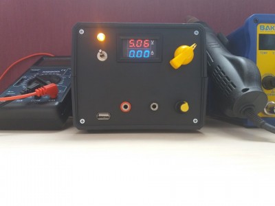

US5MSQ писал(а):Слишком большое напряжение, потому и срабатывает защита.
Подключил анод VD2 к отводу 10,11 теперь при подключенном светодиоде защита не срабатывает, но если подключить даже незначительную нагрузку, индикатор напряжения гаснет, и опять только в положении 24в.
В принципе не критично, просто интересно почему в первом случае защита срабатывала только при подключенном светодиоде, хотя входное напряжение не менялось, а сейчас защита срабатывает только в положении 24в хотя входное напряжение на 7508 постоянно порядка 12в

В общем я получил, что хотел.
Сергей, спасибо за помощь и конструкцию!

Все оказалось просто.
Вырубался измерительный модуль по причине высокого входного напряжения. По доке из архива, входное напряжение до 30в у меня было 34В. Вот он через раз и вырубался через раз.
Перекинул с 16 на 15 вывод трансформатора, и все стало работать стабильно.
Для тех кто будет повторять на ТН46 это будет полезно.
