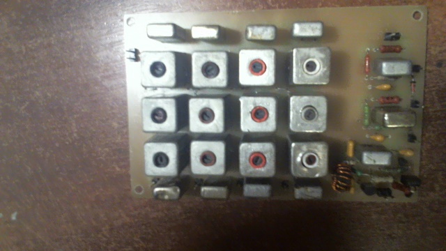

Сегодня закончил 4х диапазонный ДПФ, каркасы от болгарского ЛЁН( по ошибке напечатал ПП именно под них, а хотел под китайские крупного пошибу с выводами 7Х7 мм) привожу АЧХ с конденсаторами по "феншую", сиречь выкушенных из того же Льна.
Хороший ПДФ получился, АЧХ почти идеальна!

Не-а! Почти и идеальная, была бы с "правильными" контурами, при отсутствии китайских с чашечками, я бы предложил СБ-12А.
За не имением гербовой бумаги пишем на простой...(С) :D

Alex 1 а можно количество витков для контуров
