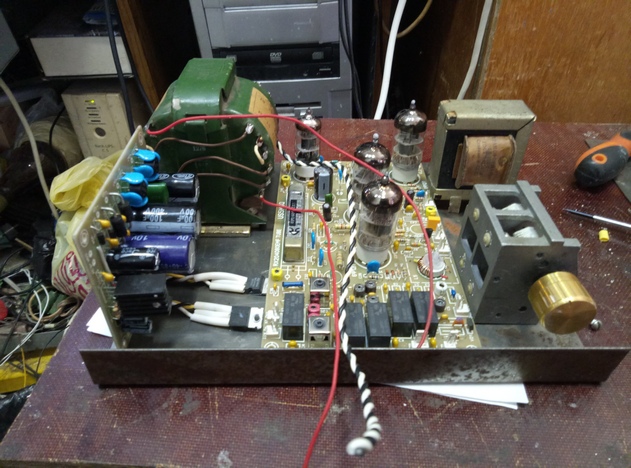

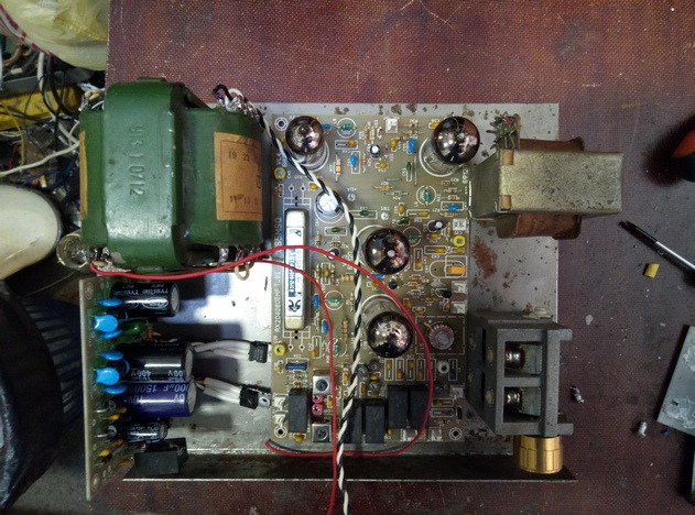

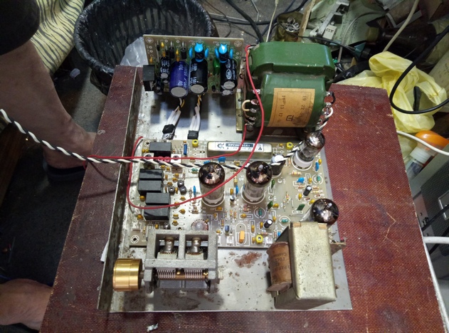

Сергей , здравствуйте !
Нашел у себя подходящий коробок . Шасси отделно. Пойдет такое размещение ?
