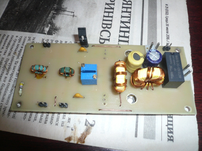

Поделюсь и я фото своего усилителя.Работает данный УМ в трансивере RadioN.С настройкой не возникло никаких проблем.Плату рисовал сам по фото на форуме.УМ на IRF 510 .Диапазоны 160,80,40 м.На нагрузке 50 ом выдаёт 20-25 вольт.Спасибо Вам Сергей Эдуардович за схему.
Re: УМ IRF510/RD16 для ТRX
Спасибо и Вам за фото. Аккуратно и добротно всё сделано.
Всегда приятно смотреть на хорошо выполненную конструкцию.
