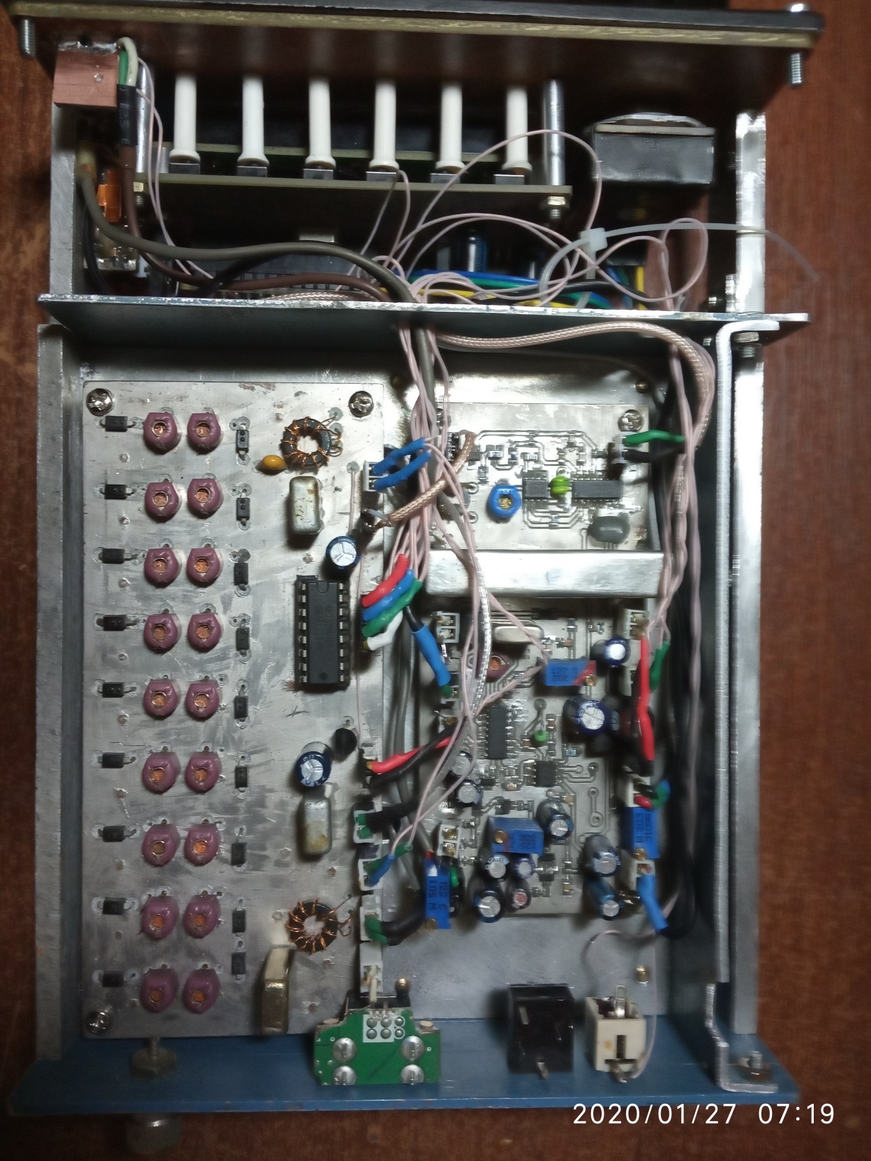

Добрый день. Возник вопрос насчет экранирования и размещения плат.
Есть в наличии небольшой металлический корпус, вот хочу попробовать туда все уместить.
Есть ли требования (или рекомендации) к минимальному расстоянию между платами?
Насколько критично экранировать только какие-то конкретные платы или вообще все друг от друга?
В районе плат УМа и ФНЧ возможны сильные электромагнитные поля и помехи, посему их рекомендуется размещать подальше от остальных плат и/или экранировать от них.
для остальных плат требования обычные, расположение не критично, но желательно обеспечить по возможности минимальную длину ВЧ соединений.

.... https://www.youtube.com/watch?v=_KSRZ3kNVwQ
.... Я разместил так ..

или вот такое размещение) снизу плата ФНЧ
