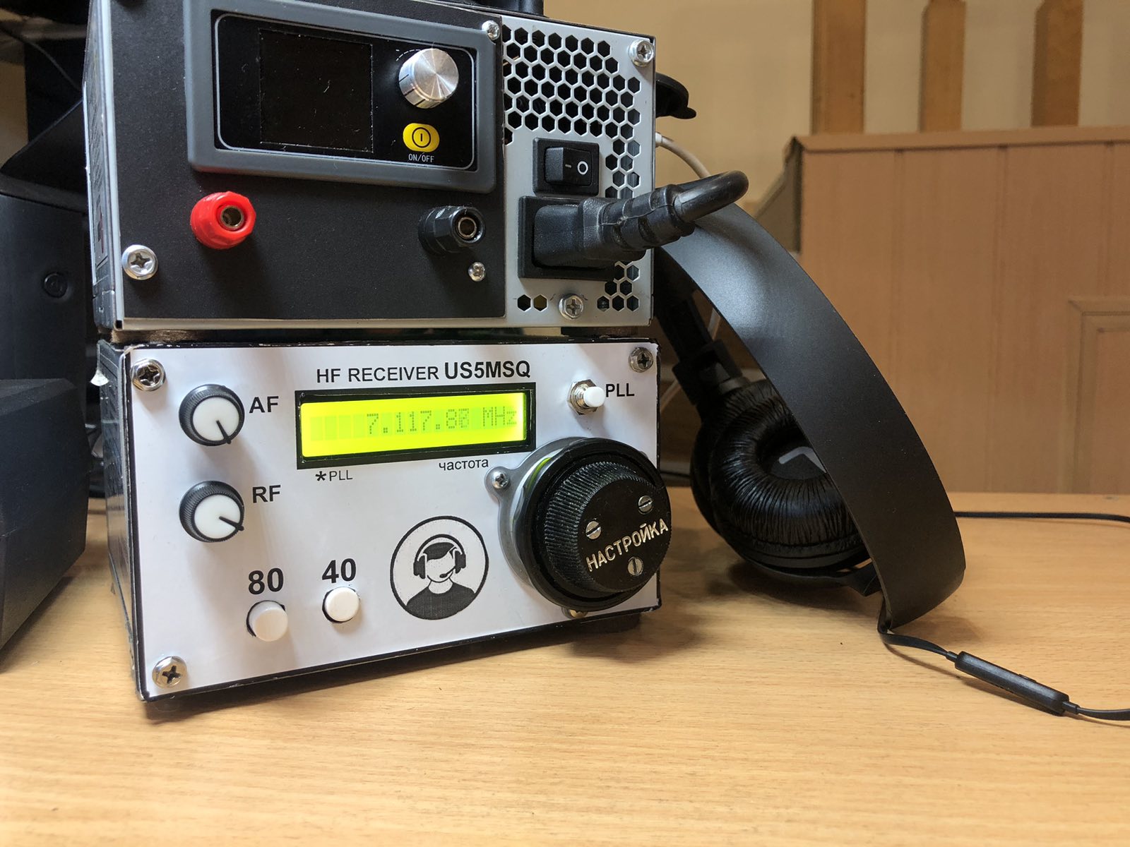

Всем добрый день!

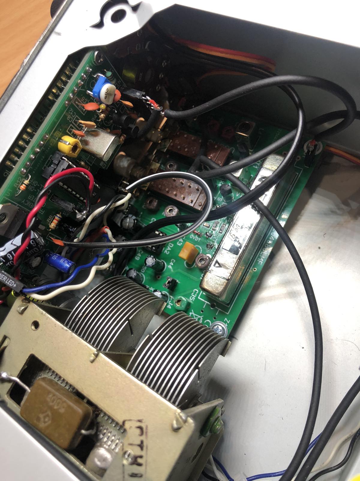

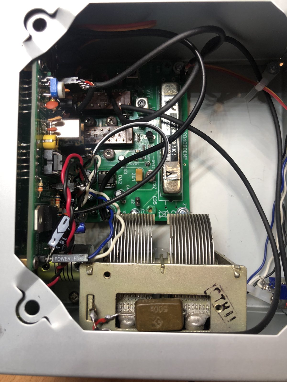

Закончил сборку простого трёхдиапазонного приемника коротковолновика-наблюдателя RX204080EMF из конструктора Сергея Эдуардовича Беленецкого. Неделя удовольствия закончилась )))
Хочу поблагодарить автора этого приемника и хочу отметить, что Сергей Эдуардович не просто продает наборы, а и активно участвует, подсказывает, помогает с настройкой. Скорость ответа на мои сообщения была просто моментальной, всегда простой и понятной. Поверьте, есть с чем сравнить, покупал несколько китайских наборов и там после продажи ты никому со своими вопросами уже неинтересен. В случае же работы с US5MSQ - получаешь истинное удовольствие от сборки.
Приемник получился замечательный. Звук чистый, даже на кусок провода. Отлично слышу Италию, Германию, Румынию, Литву, Казахстан. С КПЕ и верньером помог Сергей Эдуардович. Корпус собрал из компьютерного блока питания, все поместилось. Ниже несколько фото:

Спасибо за добрые слова и фото. Отлично выглядит Ваш приемник!

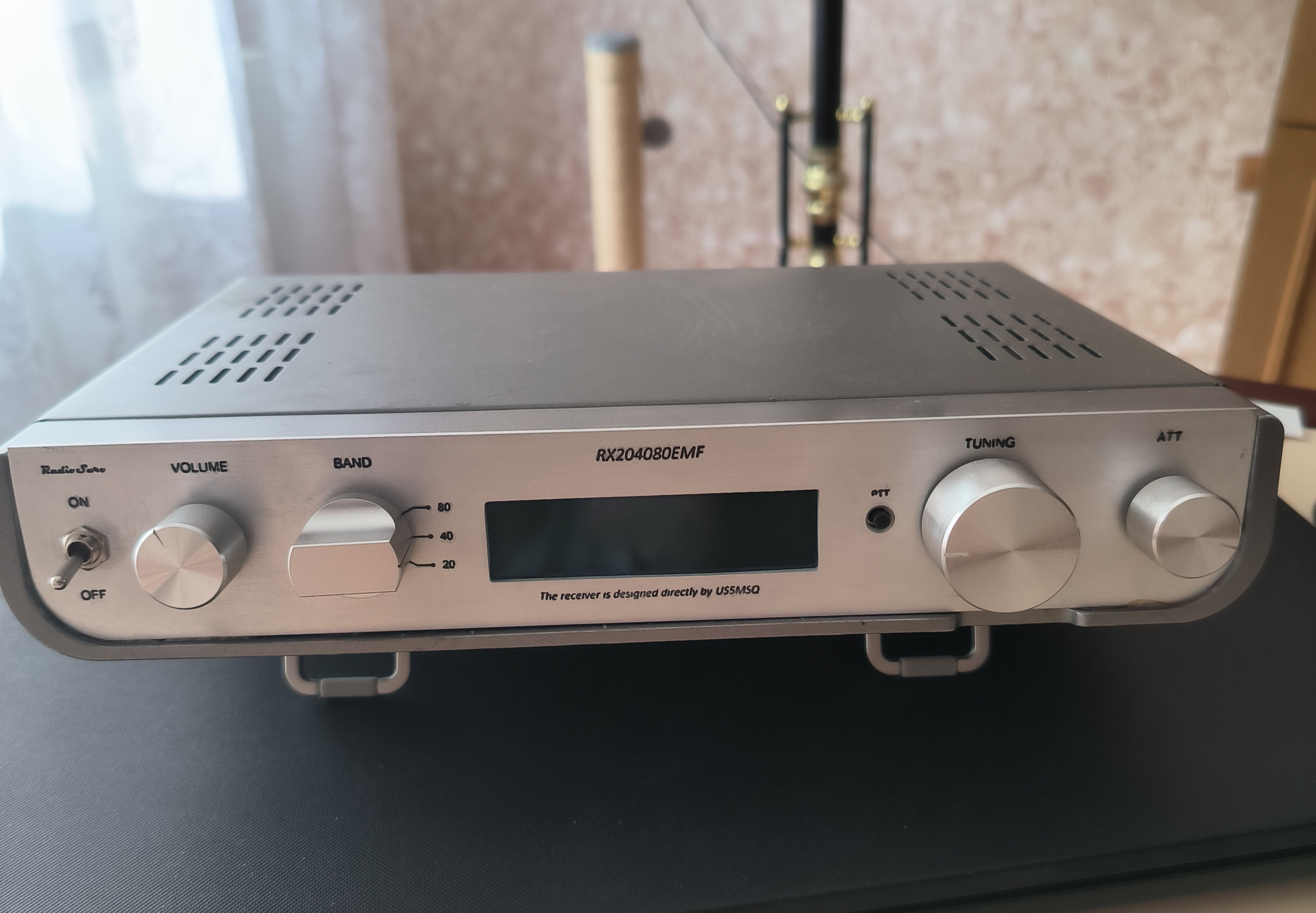

Привет всем. Наконец то закончил свой проект. Длилось это всё чуть больше года. То времени не хватало, то порой приходилось начинать всё с начала. Но терпение и труд дали свои плоды. Впечатления о работе приёмника хорошие, приём и чувствительность. Благодаря полноразмерной антенне, т. к. есть прекрасный доступ к крыше здания где я живу и возможность установки. Стабильнее стал работать при переходе вместо гпд на синтезатор, настоящий кварц на 500 кгц и соответственно верхний эмф. Настройку дпф производил NanoVNA-H4. Не без ложки дегтя в смысле бытовых помех. Ну это что-то, прямо беда и сильно бесит! Особенно на 80 метров. Экспериментирую разными схемами запорных дросселей. Может у кого есть хоть какие-то рекомендации, буду очень признателен.

Шикарно выглядит Ваш приемник! И дизайн и качество изготовления на космической высоте. Одним словом - лепота!

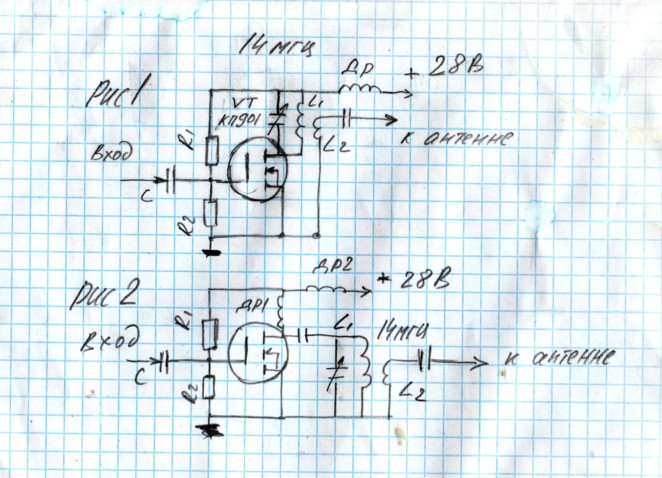

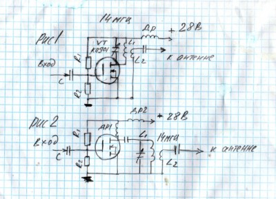

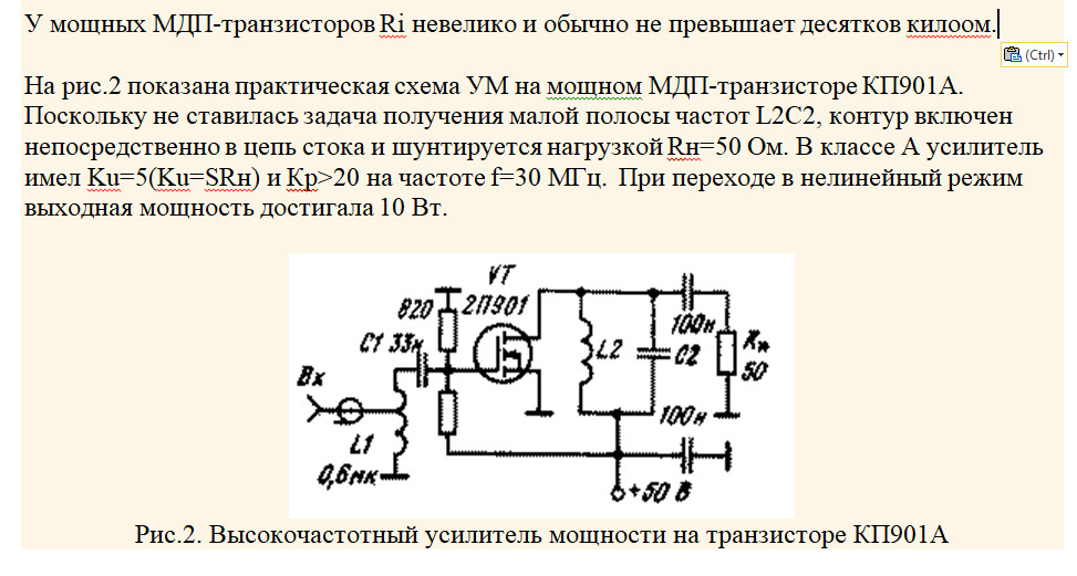

Добрый день, Сергей Эдуардович. Собрал приёмник с применением синтезатора SUPER VFO LED. Работой приёмника доволен, но задавила жаба по поводу использования синтезатора в простой конструкции. Решил усложнить, сделал трансиверную приставку к приёмнику на 14мгц. Вопрос встал на оконечном каскаде на 14 мгц. Есть несколько КП901. Попалась одна статья на эту тему.
Насколько я понял, оконечный каскад можно сделать как на моём рисунке. Мощность интересует 1,5-2 ватта. С пи контуром возится не хочу, решил нагрузить на параллельный контур. Что Вы посоветуете?
