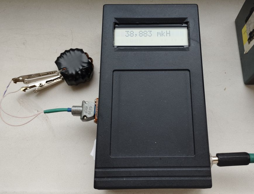

Дошли руки, собрал в корпус. Питается или от внешнего источника питания, или от батареи "Крона" внутри корпуса.

Re: Приставка для измерения индуктивности и ее применение в
Красиво получилось, респект!
Здравствуйте, спасибо. Можно было бы сделать компактнее, если бы сразу пришла мысль про корпус.
