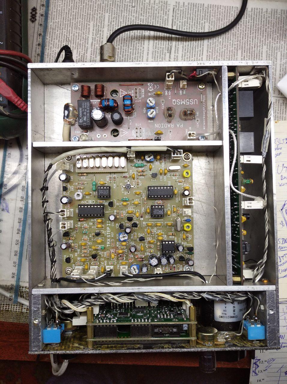

.... https://www.youtube.com/watch?v=_KSRZ3kNVwQDmitry писал(а):Добрый день. Возник вопрос насчет экранирования и размещения плат.
Есть в наличии небольшой металлический корпус, вот хочу попробовать туда все уместить.
Есть ли требования (или рекомендации) к минимальному расстоянию между платами?
Насколько критично экранировать только какие-то конкретные платы или вообще все друг от друга?
.... Я разместил так ..

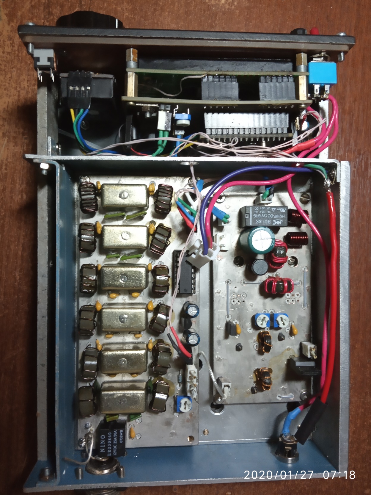

или вот такое размещение) снизу плата ФНЧDmitry писал(а):Добрый день. Возник вопрос насчет экранирования и размещения плат.

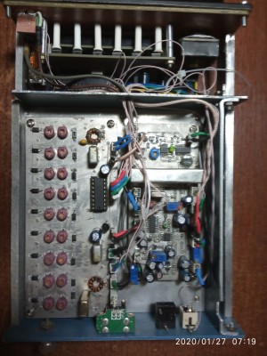

Вот результаты измерений, которые получились у меня:
ссылка на изображение в нормальном качестве: https://drive.google.com/drive/folders/ ... n4OPalfzYm
