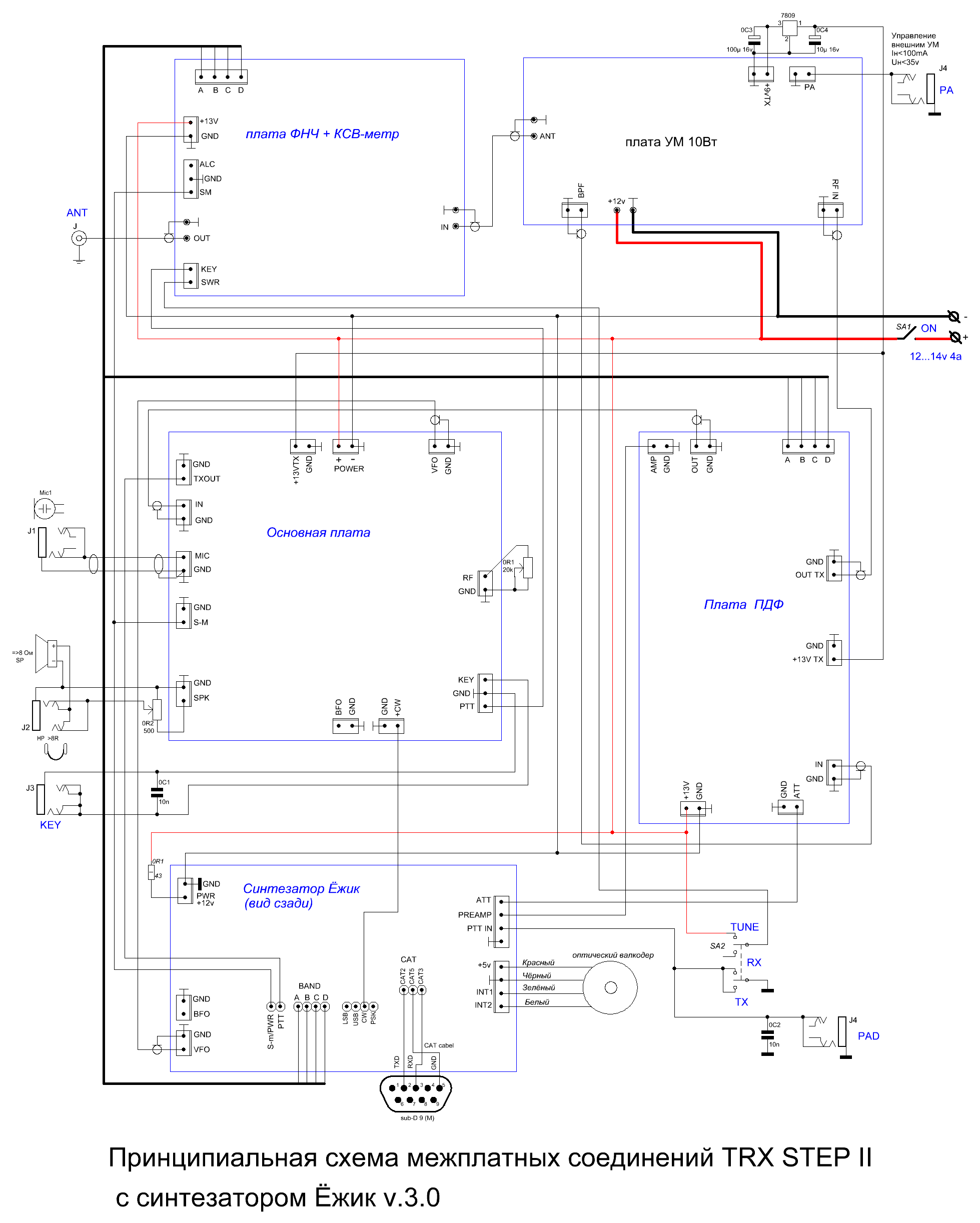

Если кому полезно можно распечатать схему на 3_х листаах А4 и склеить в один.

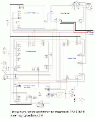

Народ, какая версия файла СХЕМА МЕЖПЛАТНЫХ СОЕДИНЕНИЙ АКТУАЛЬНА ? у меня есть распечатка та что шла с основной платой там версия 2.0 Коллега Виталоий покупал недавно набор у него версия 3.0
Где взять файлик поновее ?
Актуальный вариант схемы в приложении

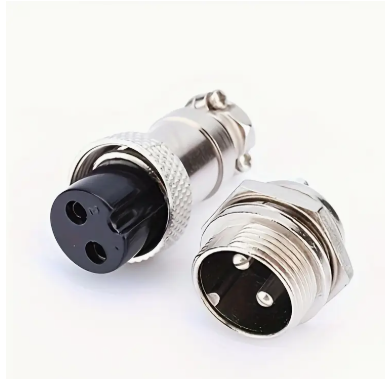

Сергей Єдуардович, спасибо за техническую поддержку. Сегодня сделаю заявку у Вас на УМ. Без него не могу закончить заднюю панель корпуса. Там гнезда под антенну, внешнее питание, наушники микрофон педалька и телеграфній ключ. Под внешнее питание придумал взять так назіваемій авиационній разїем. Если есть какие то унифицированніе решения подскажите. Буду признателен.
Авиа 1.png (144.45 КБ) 611 просмотров
Каждый делает так, как считает нужным. Авиационный разъём, как у Вас - это хорошее решение.

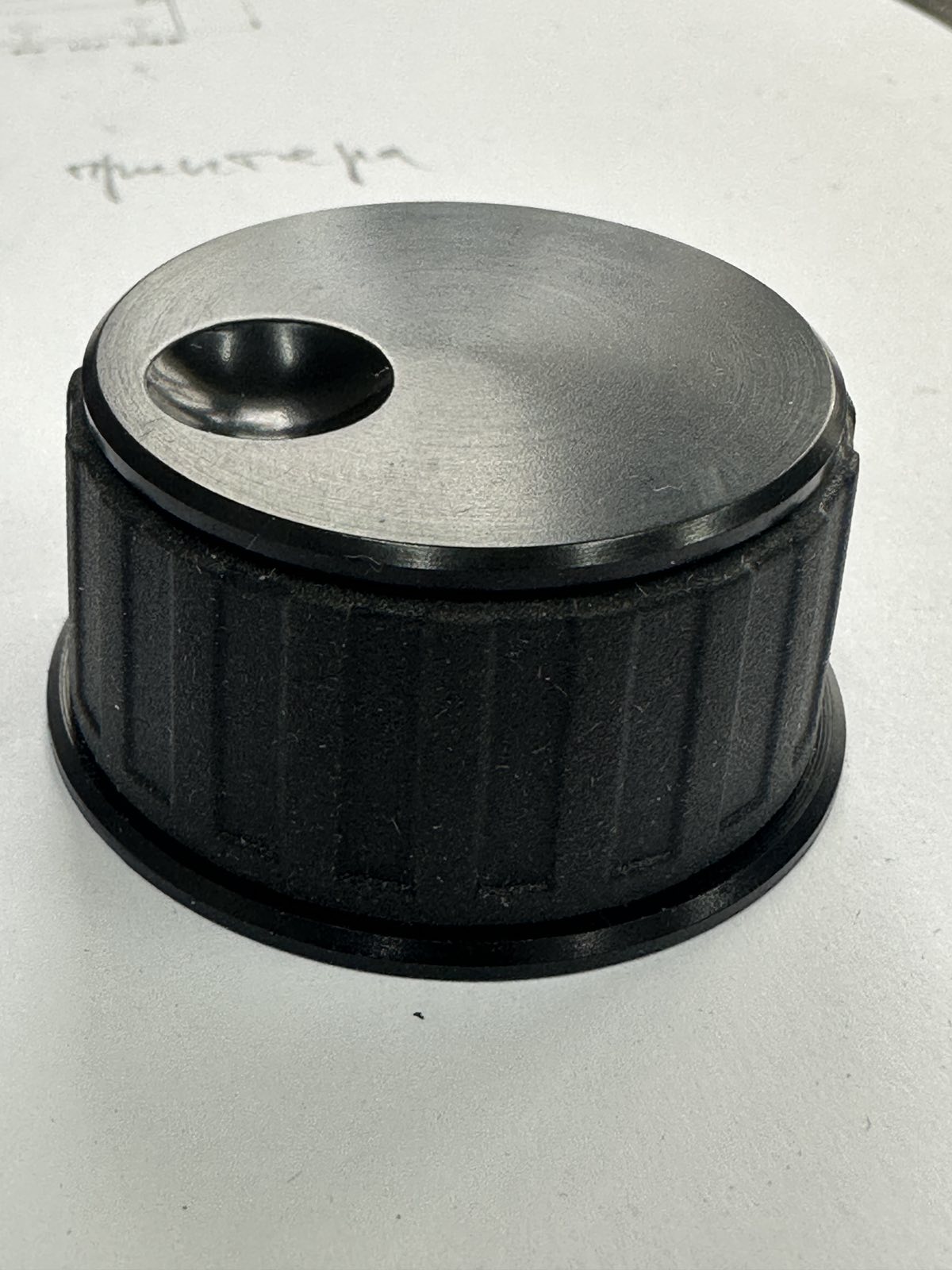

Дя я их видел. Но они не валкодерные. У них нет массы а значит нет и инерции. Ясно что лучше чем ничего но это трохи не то что нужно. У меня уже была мысль свою ручку обмерять вместо резины на ней сделать ее цельно стальной и попробовать найти токаря кто сделает. Интересно сколько будет стоить такая работа.
