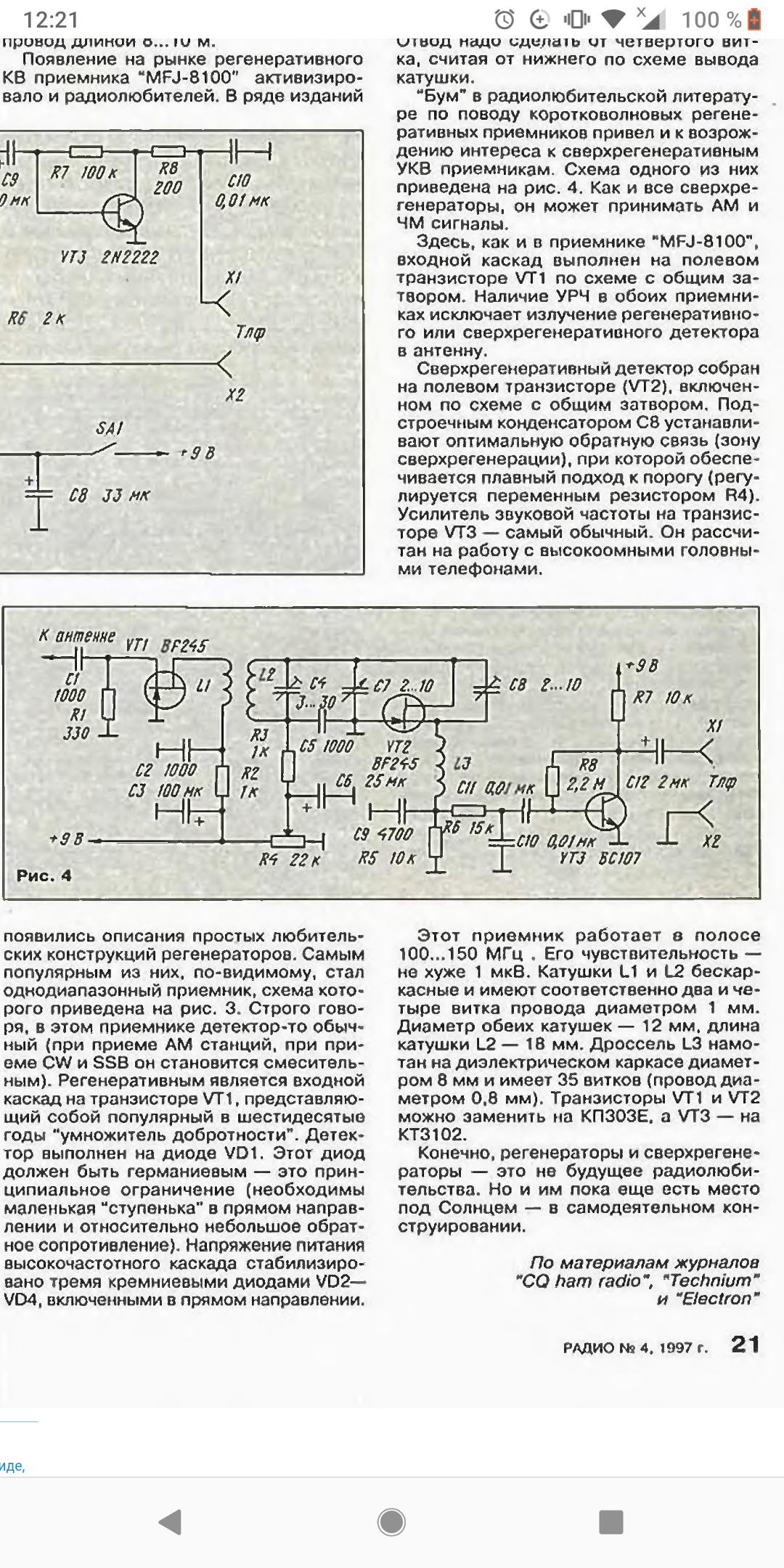

Похоже, речь об этом приемнике. Поэксперементирую.

Вот простенькая схема регенеративного УКВ приёмника (ИМХО, - если есть желание поэкспериментировать).
Правда, на УКВ ЧМ диапазон (как утверждает автор статьи). Не факт, что "дотянет" до ФМ диапазона...

Собрал приёмник. Принимает одну станцию. Капризная схема. Хотелось бы понять как работает. Внутренний диаметр катушек 5 мм.
