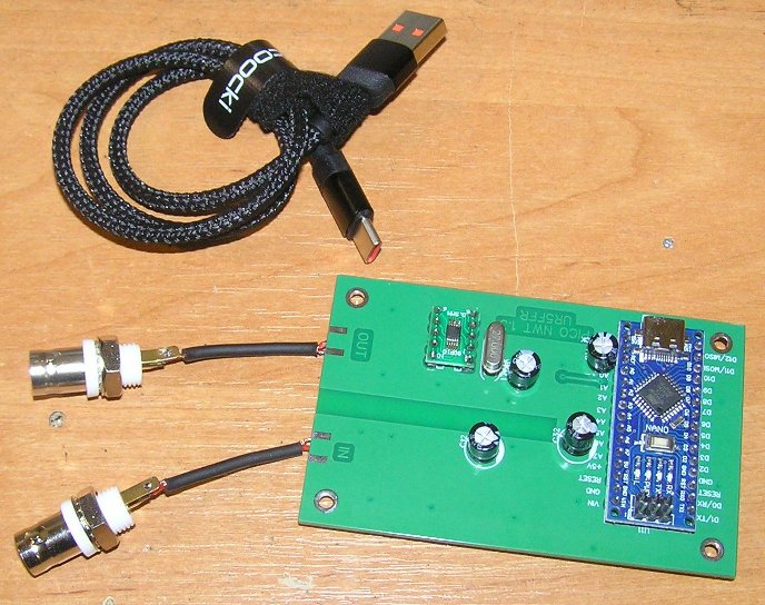

Продам Pico NWT - анализатор “бедного” радиолюбителя Андрея UR5FFR. Вся необходимая и подробная информация приведена на сайте автора http://www.ur5ffr.com/viewtopic.php?t=248
Частотный диапазон прибора 100кГц..200 МГц Динамический диапазон относительно невысок - в диапазоне 1..30МГц он составляет порядка 60дб при шумовой дорожке -65..-60дб. Прибор больше ориентирован на использование в КВ, а выше - обзорные функции. При повышении частоты сканирования уровень шумовой дорожки повышается. Несмотря на столь "скромные" параметры по сравнению со старшими приборами линейки этого вполне достаточно для радиолюбительских применений.
Работа с прибором идет с помощью универсального ПО, которое работает и со старшими версиями NWT. Это позволяет использовать все возможности программы, в том числе измерение параметров кварцев и их отбор по близким характеристикам. Спаяв простейший измерительный мост можно измерять характеристики антенн - прибор работает как панорамный измеритель КСВ.

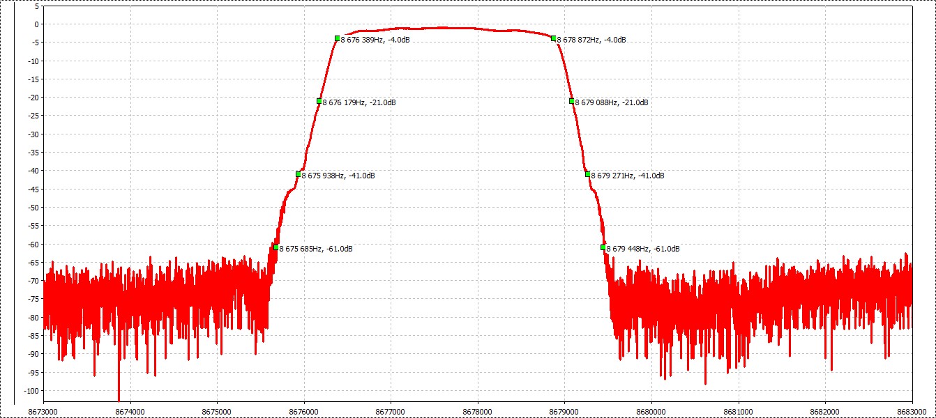

Для упрощения внешних подключений и возможности применения стандартных измерительных кабелей на входе/выходе Pico NWT я поставил стандартные разъёмы BNC, которые крепятся на переднюю панель корпуса прибора, желательно экранированного. В качестве иллюстрации работы прибора на фото приведена измеренная при его помощи АЧХ кварцевого фильтра, подключённого с моему испытательному стенду.
Собранная, настроенная и откалиброванная по частоте плата Pico NWT стОит 990 грн. В комплект поставки входит USB кабель type C для подключения к компьютеру. Документация (программа управления, руководство пользователя на русском языке и драйвера ) в электронном виде архива из 5 частей в приложении. Все части нужно скопировать в одну папку и уже тогда разархивировать. Также всю документацию самостоятельно скачать с сайта автора по указанной выше ссылке.

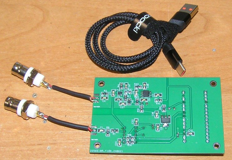

Прежде всего нужно проверить при подключении соединительного кабеля к разъёмам нет ли обрыва соединения входа с выходом платы при подключении соединительного кабеля к разъёмам. Прозваниваем омметром (прибор обесточен). Подключаем прибор. Вольтметром постоянного тока измеряем напряжение на стоке BF998 - оно должно быть равно примерно половине питания и лежать в диапазоне 2.2-2.8в. Такое же напряжение должно быть и на выходе ОУ (выв.1) при этом вход\выход не подключены.
Если есть осциллограф, тогда нужно проверить, что при включении прибора на выходе должен присутствовать сигнал с частотой 3 МГц и амплитудой 400мв пик-пик без нагрузки. Соединяем вход прибора с его выходом. На выходе ОУ (C7) должна быть чистая синусоида 1кГц с напряжением 1.3..1.8в пик-пик.
Если всё нормально, то проводим штатную калибровку прибора и пользуемся

Добрый день!
При нажатии кнопки опен версия прошивки не указывается.
На выходе прибора меандр отсутствует.
На истоке 998 есть 2,6 вольт. После С7 не мерял, так как с 10 ноги сишки меандра тоже нет.
Что делать? Менять сишку?
Кнопка VNA у автора тоже неактивна. Так что этот момент не важен.
Что то пошла непруха. Старенький NWT 7 на 465 кгц отказывается работать. И этот выделывается. А может я уже того? Всётаки старость подкралась незаметно.
