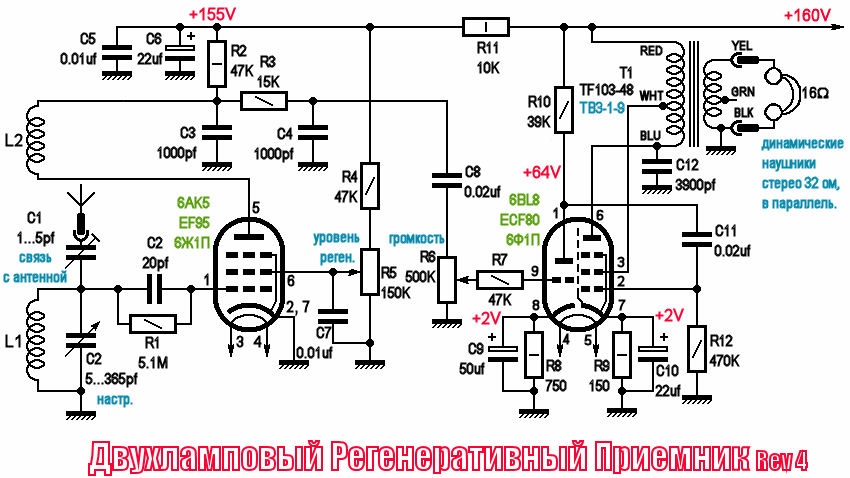

Сергей Эдуардович здравствуйте.
Посоветуйте лампу в УНЧ для динамика, что нибудь небольшое и маломощное. Может быть подойдет пентодная часть 6Ф1П? А может в параллель две половинки 6Н2П?
Здравствуйте, Володя.
Для выходного каскада нужна лампа с достаточным анодным током,ну хотя бы 10-15 мА, чтобы с типовым трансформатором звука обеспечить выходную мощность не менее 100-200 мВт
6Н2П не подходит, а вот 6Н1П годится, но она прожорливая по тока накала. Из относительно экономичных по накалу ламп годятся пентодная часть 6Ф1П, 6Ф12П, одиночные пентоды 6Ж5П. 6Ж9П и т.п. примеры выполнения УНЧ на 6Ф1П приведён в ж.Радио, 1971, №10, с.52-53
wowscheg
Сообщения: 86
Позывной: R2AJI
Откуда: Россошь
Сообщение wowscheg »
Сергей Эдуардович, огромное спасибо. Я помню, где-то видел эти схемы, а вот где не мог вспомнить, а тут прям как по заказу :)
Значит буду делать на 6Ф1П по этой схеме:
Правда аногодного у меня будет порядка 250 вольт.
Насколько я понимаю, триодная часть здесь не нужна?
При 250В возможно потребуется немного увеличить катодный резистор до получения паспортного анодного тока.
Триод если есть свободный, лучше подключить в качестве предУНЧ, как на схеме, т.к. Кус выходного каскада на пентоде будет небольшим - порядка 1
Вот ещё один вариант УНЧ на 6Ф1П -здесь в первом, триодном, каскаде применён традиционный катодный резистор.
