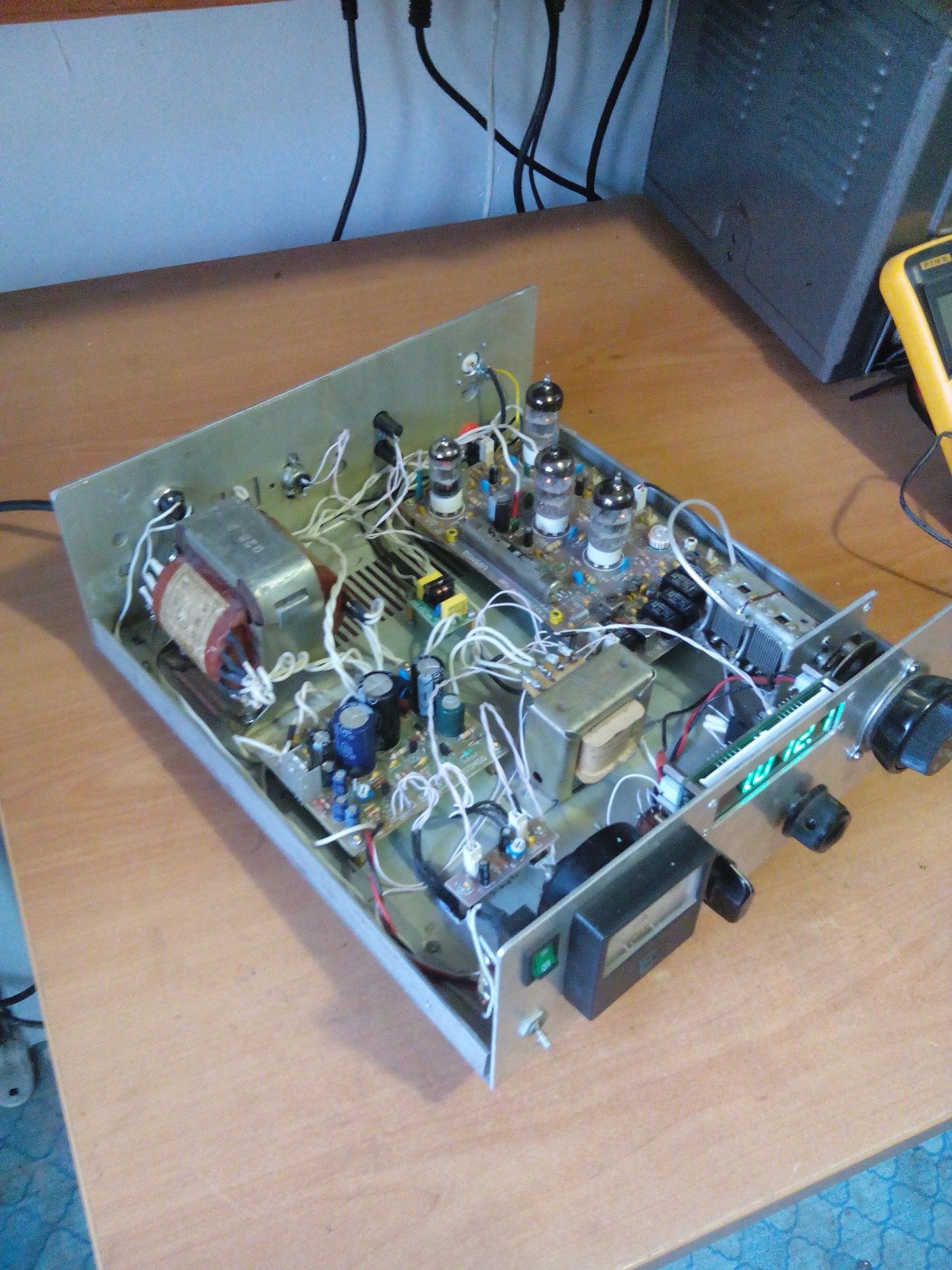

Давно уже слушаю , все никак не получалось выложить.
Здравствуйте, Сергей.Serge писал(а):Вот что получилось.
Спасибо за фотоотчёт. Добротная получилась конструкция, в классическом стиле 80-х.
