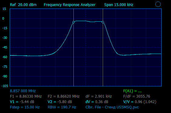

VladimirLL писал(а):Lsb посчитал, на фильтре Fn вычел 300 получилось 8.865.566 а остальные как считать?
Частота опоры при USB зависит от параметров Вашего КФ и должна быть примерно на 300 Гц выше полосы пропускания Т.к. телеграфного фильтра нет, то частоты CWL CWU выставляем такие же как и SSB: CWL=LSB, CWU=USB. Частота PSK, как правильно указывается посредине полосы пропускания КФ.
Если опять я написал непонятно, то просто назовите номер Вашего КФ (разумеется, то если набор покупали у меня) и я укажу Вам конкретные частоты.

Благодарю. Всё понятно. На самом фильтре приклеена бумажка с характеристикой. Буду не спеша общий вызов делать, может кто услышит)))
